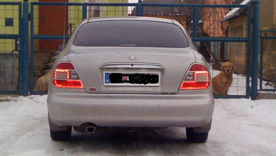

tak som sa zase pohral so svetlami teraz zadné...
- IMG_0488.JPG (69.89 KiB) Zobrazeno 5627 x

Simone dobré
lenže si to mal dat aj okolo vrchných
