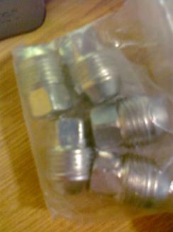

Original ALU disky 17 mam od vyroby. Teraz na zimu som si kupil plechace 16. Pocul som aj od predajcu diskov, ze skrutky resp. matice nebudu sediet kvoli rozdielnemu konusu.
Obratil som sa teda na predajcu Chevroletov, ci mi vie predat skrutky, ale zial nie. Oni maj vraju len original skrutky, ktr. by sedeli na original Chevroletom dodavane 16 disky.
Nevie niekto poradit, kde ich mozem kupit (skrutky, matice)?
A uz vobec neviem ake rozmery pre moje 16 plech. disky mam zhanat?
Cruze 1.8 LT, r.v. 2010

Skusil som ineho predajcu Chevroletu, ten mi povedal, ze potrebujem na 16 plech disky ine skrutky ako na moje original 17 alu. Zobral som ich 20 ks za 29 EUR.
Najhorsie na tom je, ze sa na ne pozrel chlapik, z pneuservisu, ktr. tvrdi ze su to vlastne tie iste skrutky (aj ukos je rovnaky), ktr. mam na 17-kach len tam nie je ten uchyt/zavit na original puklice. Inymi slovami, absolutne vyhodene peniaze.
Teda fakt uz neviem, co si mam o tom mysliet.
(Sorry za horsiu kvalitu obr.)

Odrb.lluubboo píše:Skusil som ineho predajcu Chevroletu, ten mi povedal, ze potrebujem na 16 plech disky ine skrutky ako na moje original 17 alu. Zobral som ich 20 ks za 29 EUR.
Najhorsie na tom je, ze sa na ne pozrel chlapik, z pneuservisu, ktr. tvrdi ze su to vlastne tie iste skrutky (aj ukos je rovnaky), ktr. mam na 17-kach len tam nie je ten uchyt/zavit na original puklice. Inymi slovami, absolutne vyhodene peniaze.![]()
Re: Zimni gumy a kola
Nakoniec to predsa len nebude asi odrb.Kjub píše:Odrb.lluubboo píše:Skusil som ineho predajcu Chevroletu, ten mi povedal, ze potrebujem na 16 plech disky ine skrutky ako na moje original 17 alu. Zobral som ich 20 ks za 29 EUR.
Isiel som do ineho pneuservisu, kde uz som prezuval pneumatiky a pozeral sa na to mechanik, ktr. si tiez myslel, ze su skrutky rovnake. Nakoniec vyskusal dat na 16 plech. disky povodne skrutky z 17 ALU diskov a taktiez tie nove skrutky, ktr. mi predali u distributora chevroletu a povedal, ze tie nove skrutky (na 16 kolesa) predsa len lepsie sedia a drzia.
Tak snad kolesa nevyletia …

Teda jak tak koukam, ty srouby vam furt lezi v hlave:) Ja mam srouby jen jedny, jestli sedi vice nebo mene neresim, v zadnem servisu mi k min nic nerekli, kola do skarpy neodletavaji, takze neni co resit
chrudoš: neboj to příjde, vymačkané díry po šroubech, dříve ojeté zavěšení kol, geometrie v pr...
černý Cruze 1,8 LT
Víš Chrudoši, pokud Ti tvar osazení matky kola nesedí se sedlem díry disku, dochází při silových změnách (rozjíždění, brzdění) k mírnému prokluzu třecího uchycení disku a k jeho protočení na šroubech, které tímto namáháš zvýšeným momentem na střih a omačkáváš jejich závit.....
Ex. Cruze, Kalos, Nexia
No, tak to zatim ve trech pneuservisech nikdo nepoznal, srouby jsou po trech prehozenich v pohode, nejak se mi nezda, ze by me na to nikdo neupozornil
Tak mam si kupit nove matky na 16tky, alebo ne? Teraz neviem ze co!
Podle vsech jo, podle me to potreba neni, vzhledem k tomu, ze mi to sami borci v Chevroletu prezuli na jedny a ty same srouby
Pozeram, ze co dealer Chevroletu, to vlastny a iny nazor na potrebu skrutiekchrudoš píše:Podle vsech jo, podle me to potreba neni, vzhledem k tomu, ze mi to sami borci v Chevroletu prezuli na jedny a ty same srouby
Mne zas povedali, ze su potrebne ine matice.
Asi by to chcelo obvolat zopar a dealerov a spocitat kolki povedia ano a kolki nie
