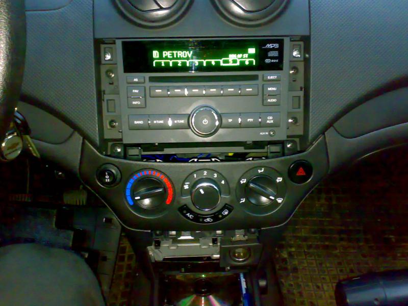

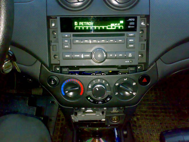

Zdravím.. musel jsem maličko vrtnout do elektriky mého avea ;) , a tak jsem si našel čas a kouknul se i na klimatizaci :idea: . Po drobné úpravě se již při ofukování oken automaticky nezapíná :D , ale manuálně zapnout lze (viz foto). Za kvalitu fotek se omlouvám, ale už jsem neměl sílu tahat foťák a navíc jsem byl dost špinavej, tak jsem to blejsknul pouze na mobil :oops: . Zítra to projistotu ještě testnu, ale vzhledem k úpravě si jsem jist, že tam nemůže být žádná chyba.

Aby som to pochopil...
Povodne pri zapnuti ofuku okien sa Ti automaticky zapla aj klimatizacia.
Potom si urobil nejaky zasah do elektriky a po prepnuti na ofuk okien sa Ti klimatizacia nezapina.
Vyborne... kedy a kde mozem prist ? :)

To iPavlosz vítám Tě mezi námi. Předpokládám, že na knoflíku přepínání směru vzduchu je el. kontakt, který jsi "zrušil". Já se chystal, že rozeberu ten panel, abych se dostal na druhou stranu knoflíku. Ty jsi to již vyřešil. Jen mě mrzí, že jsi nenapsal, co je potřeba v tom zapojení změnit. Víš přeci, že plno kluků by rádo toto automatické zapínání klimy chtělo změnit na manuální zapínání.
