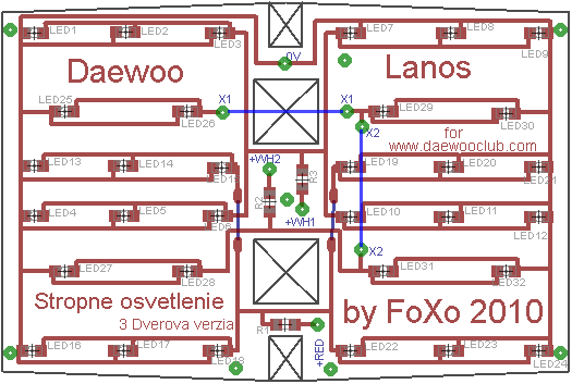

Takze asi tolko.
Teraz rozmyslam ci zvysnych 8 LED napojim na tych 12 aby to svietilo silnejsie alebo to necham ako som planoval na slabsie svetlo.
A cervene svietia same o sebe slabsie takze uvidim aje tie ako budu svietit.
Uvidim teda vecer ked bude tma ze ako to svieti. Ak teda tych 12 bielych nebude stihat budem musiet teda tam doplnit este tych 8 a tym padom aj ovladacie mikrotlacitkom s ktorym sa hram a trapim medzi prepinanim 3 vystupov mi bude stacit len na 2 a to uz mam spravene davno.
Ked som zapojil 8 led co som kupil s dealextremu tak toto moje sa na to nechyta :D Ale to su trosku silnejsie LED a take som zatial v dobrej cene nevidel skoda.
Re: Langosik by FoXo ( Lanos 1.6 16V 3D HB )
Kua ked napojim jednu LED na 3,6 V svieti super.
Ked napojim vsetky LED na 3,6V svietia super.
Ale ked napojim vsetky led na 12-14,4V cez predradeny odpor tak svieti na pixlu.
Vypocital som ze potrebuju 540R a to niekto dava v takomto pripade aj viac.
Siel som na 390R a oni svietia o daco lepsie ale aj tak to nieje to co som chcel.
No bud to budem riesit cez daky obvodik este co mi presne pusti 3,6V alebo to uz necham tak.

Rozmyslas nespravnym smerom...
Ten obvodik ti musi pustit konstantny prud - to prave zabezpeci ten odpor za predpokladu tvrdeho zdroja napajania a dostatocneho rozdielu napeti. Napetie budes mat na ledkach stale rovnake, resp. bude sa menit len velmi malo v zavislosti od prudu. Ak tam mas ten 540 ohm odpor, tak tam mas cca 20mA. Ak mas ledky paralelne, tak sa nediv, ved ten prud sa rozdeli (a to este nerovnomerne) medzi vsetky. Skus dat vzdy tri do serie, pre kazdu seriu potom vyjde podstatne mensi predradny odpor (cca 100-120 ohm), co bude menej kurit.
LEDka nie je ziarovka !
Pre seriovo zapojene LED to mi je jasne ze pojde mensi odpor.
Ale pri paralelnom som na to dako zabudol ze sa to bude spravat inaksie.
Vzdy robievam seriove zapojenie len tu som z dakeho dovodu spravil paralelne pravdepodobne mi vysiel plosak co sa tyka miesta lepsie.
Momentalne mam vetvu po 3 LED paralelne a tie vetvy su 4 tiez paralelne.
Bez toho aby som musel prerabat cely plosak a vyletuvavat SMD-cka ako to mam teda spravit ?
Pravdepodobne znizit odpor. KarloW mi dal jeden program v ktorom je aj seriove aj paralelne zapojenie a pri palalenom mi vyslo 262 R. Vies mi povedat podla coho to mam vypocitat ked to je paralelne ? Podla vsetkeho ako keby to delilo ale preco zaco ? :)Nie som az taky macher :lol: Dik
Mam to spravene vlastne takto.
Stropne svetlo LED cast Osadzovaci plan.png (14.11 KiB) Zobrazeno 4521 x
Je tam vlastne 12 bielych jeden obvod
12 cervenych 2 obvod
a 8 bielych 3 obvod a tie su po 2 paralelne.
Ak budem musiet prerobit plosak no co uz nevadi len vyletuvavat vsetky SMD :) jaj kua ze ma to skor nenapadlo :)

Vypocitas to lahko.
R=(U1-(U2 *n))/I
R =odpor
U1= palubne napatie (12-14V)
U2= napatie na LEDke (podla farby LED: cervena 1,5V, zlta 2V, zelena 2.5V, modra a biela okolo 3.3V)
n = pocet LED v serii - ked budes davat LED do serie, tak tolko krat odcitas U2 od U1
I = prud v A (pre bezpecne prezitie LEDiek okolo 20mA - cize 0.02A na jednu)
Ak su LED paralelne, je potrebne potrebne prudy spocitat, cize kolko LED, tolko krat 20mA.
Paralelne zapojenie nie je bezpecne, lebo LED sa medzi sebou mozu mierne lisit a moze sa stat, ze jednou bude tiect vacsi prud a druhou mensi. Cize budu svietit rozne a moze prist aj k prekroceniu max. prudu a LED sa znici.
Pozor este treba zratat vykon spotrebovany na odpore !
Pre viac LED a vacsie prudy moze byt aj viac ako 2W. (bezny odpor ma dovolenu zataz 0,25W!) Preto je lepsie dat ich do serie (tak aby este svietili.. cize sucet napeti na LEDkach nesmie byt vacsi ako napatie palubnej siete.)
a prislusne serie zapojit paralelne, kazdu s vlastnym odporom.
P= U * I
P= vykon
U= napatie = U1-U2
I = prud s ktorym bol pocitany odpor
P.S. Praveze keby boli LEDky v serii, vysiel by ti plosak jednoduchsi a krajsi. A miesto dratenych spojok by si pouzil odpory pre kazdu seriovu vetvu.
Naposledy upravil(a) mzprx dne stř dub 21, 2010 18:24, celkem upraveno 1 x.
mzprx
Příspěvky: 651
Bydliště: doma
Příspěvek od mzprx »
Cize konkretny priklad 12 bielych LED 4 paralelne vetvy po 3 paralelne. Jeden odpor.
I= 12ks * 0.02A = 0.24A
U= 14V - 3.3V = 10.7V
R = U/I cize 10.7V/0.24A = 44.58 OHM
P= U*I = 2.568 W - to uz bude slusne hriat, bezny maly odpor proste za par sekund zhori.
Pre 4 vetvy po 3 biele LED v serii, kazda so samostatnym odporom by to bolo pre jednu vetvu takto:
I= 0.02A - vsetkymi LED v serii tecie rovnaky prud
U= 14V - (3* 3.3V) = 4.1V
R = U/I cize 4.1V/0.02A = 205 OHM
P= U*I = 0.082 W - to uz bezny maly odpor bez problemov vydrzi.
Do serie to vypocitat viem ale o paralelnom som netusil ze to treba takto no ucime sa cely zivot.
Diky za upozornenie a info
teraz posilnim klasickym aspon 5W odporom a nabuduce budem musiet inak riesit tak ako vzdy doteraz.
Povodne zapojenie bolo tak ako si pisal ze kazda vetva mala este vlastny odpor len mi spadol eagle a novy plosak som nakreslil inak :D
mzprx
Příspěvky: 651
Bydliště: doma
Ono je ti to v podstate nanic, lebo ten odpor bude hriat presne rovnako, ako ta ziarovka, co tam bola povodne, cize to nema vyznam.
Jedine to seriovo paralelne zapojenie bude na tom lepsie a nebude zrat baterku. Cize by to malo aj prakticky vyznam, ze ti zabudnute svetlo nevybije baterku za dva dni, ale za styri. :D
ved sa s tym nekasli, preskrab spoje v jednotlivych vetvach, zapoj prostrednu LEDku naopak zvysok prepoj dratikmi a mas to na existujucom plosaku hotove za dve hodiny.
Ja viem ze to bude tak ci tak skryte ale proste to chcem mat urobene pekne ziadna kablovacka :D
