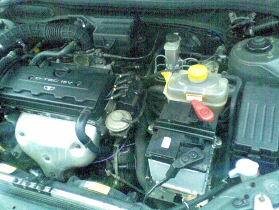

podařilo se mě do Legy nacpat pravou baterii :lol: Původně tam má být levá , ale jak jsem viděl na olšovci , někteří kolegové tam pravou měli také , ještě že ty kabely jsou tak dlouhý :lol:
Byla nová, v esperu jsem ji měl asi půl roku, před prodejem jsem ji vyměnil za původní, která ještě jela, tak mě ležela ladem v garáži a jelikož měla opačné kontakty, tak jsem si myslel že ji už asi nepoužiju , ale povedlo se -i
Hanzy
Příspěvky: 7197
Re: Espero/Corsa/Leganza ------- conpet
Příspěvek od Hanzy »
Pokud byla doma neni co resit a vyresit kabely mala vec -i
Jinak se neoplati pri koupi to resit nebo leva stoji stejne + -

JJ Lega je takovej exot, protože málokterý auto má dneska levou baterku -i Všichni táhnou doprava :lol:

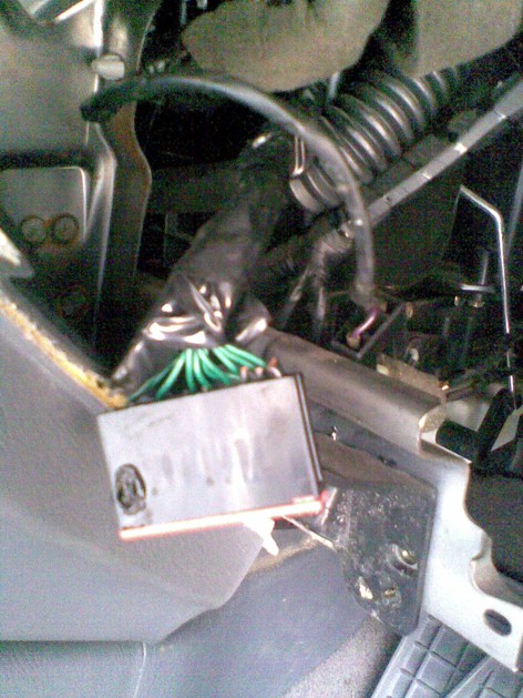

Lega dostala nový Shell Helix a konečne jsem se dokopal ke kontrole konektoru klimatroniku. Jak zde kolegové a hlavně Peha varovali, je to průserová záležitost a rádo to tam hoří :roll:
Když jsem oddělával přihrádku, bylo mě jasný že nejsem první kdo tam leze :lol: šrouby nebyly moc utažený. Po krkolomném vysazení přihrádky jsem zjistil , že jsem taky hořel :!: :!: respektive předchozí majitel, protože už na mě koukal odstřihnutý konektor. Takže už to mám překlemované a mohu být v klidu -i Snad :lol:
Přidávám foto konektoru :
