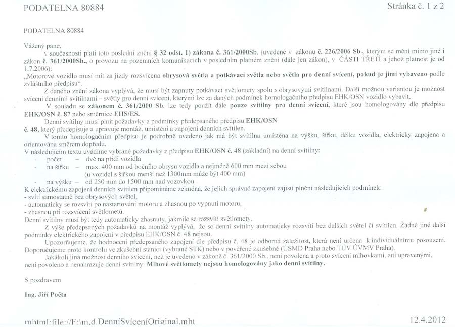

Re: Denní svícení
...jo dříve se taky nemontovalo třetí brzdové světlo
denní světla_web.jpg (101.73 KiB) Zobrazeno 5628 x
Příspěvky: 6284
Re: Denní svícení
Tak kdo používá mlhovky k dennímu svícení má smůlu :lol:
