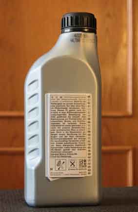

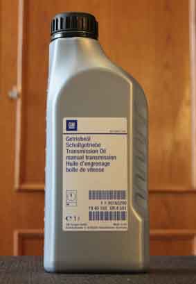

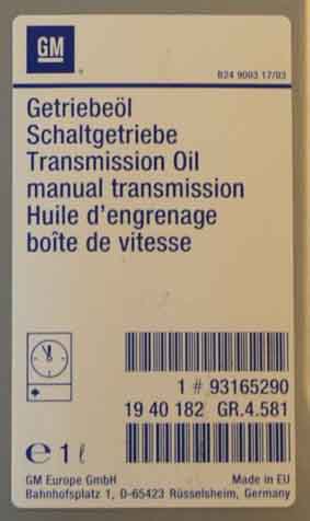

...a tak jsem tady zase olej do převodovky - co vím je červený - běžná kontrola - celoživotní náplň názor i odborných prodavačů, např. v Krči, není výpustný šroub ( třeba výrobce počítal s odsáváním, nevím a byl by to asi problém... ), při běžných espiracích olejů je uváděna doba použitelnosti 5let v ale v originálním obalu, tedy ne v převodovce, tedy vyměním po 12 letech stáří, má podle mě nárok a to jsem to poněkud překročil anebo je tak " zázračný originální olej " - názor palikxe a jeho praxe co vypustíme z aut je tmavší ale bez problémů...názor palikxe nedávat SHELL TA dexron II patří do automatu... může mít podobnou klasifikaci, nevím docela mi teď zajímá názor JRD McLaren a ten má právě SHELL TA dexron II v převodovce, co nas to převodovka chutná jí, řadí nejspíš ano...Dál to nebudu rozebírat ale včera jsem koupil originál do Oplu ( licence nexie ) a je červený za 230 Kč přikládám foto...Mějte se fajn
[attachment=0]PřevOlejŠtítek.jpg[/attachment

Anooo serpico. To je presne to co som videl v Daewoo obchode v KE. Je to original napln, cerveny olej do manualnej prevodovky ;) ;) -i -i Tento olej si kupim aj ja ked budem pred zimou menit olej v prevodovke. U nas stoji 1L 300 sk cize 10 Eur :D
