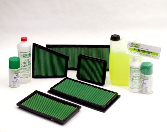

Takto to vyzerá od Greenu ale robia to aj iné firmy :lol:

Je to super treba dat sportovú vložku a nie športový filter :D a zvuk je potom ok len sa vsadí namesto pôvodného filtra a všetko ostáva pôvodné akurát v tej krabici treba vybrat jeden nátrubok ktorý všetko škrtí :D prierez sacieho má byt všade rovnaký :D

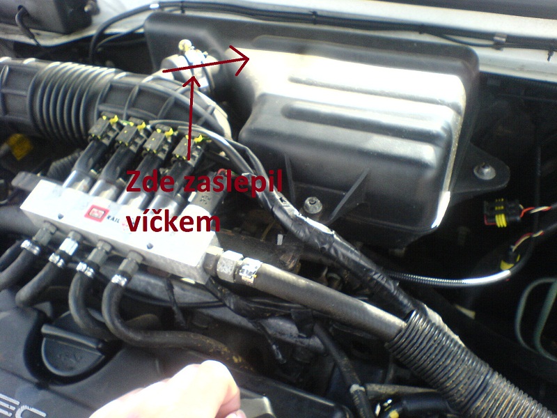

ahoj mam dotaz..... za filtrem vzduchu je nad krokovym motorkem a klapkou nejaka (nadobka) na vzduch ..je to neco jako tlakova nadoba nevite k cemu tam je ??
PS: ja ji zkusil vyndat a na sani zaslepit diru.. Jezdi mi to lip a hlavne uz mi to mene cuka pri pridani plynu :arrow: ..Tak jsem na rozpacich zda ji tam mam vratit...dik za odpoved

Je to rezonátor, jestli jsem to správně pochopil , tak je to zásobárna vzduchu při prudkém sešlápnutí plynu :D
