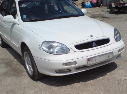

Tak jsem dovez auto. Mechanik vyleštil polykarbonát,foto dodám zítra. Ale chyba je v čočce.Vypadá to,že stínítko je posunuté a cloní žárovce. Proto ten výkon světlometu je malý.Reflektor neměl rozebraný,protože neměl čas.Ale do dovolené se to opraví.

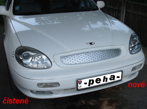

Mne dneska Kočka prešla STKčkom aj s xenonomy a boli perfekne nastavené :lol: :lol: :lol: Jo a svetla si leštím každý mesiac takže pohoda.No kamoš má pasata a ten má neuveritelne žlté svetla také som ješte nevidel na žiadnom Daewátku :lol:

Příspěvek od zuzko »
-peha- píše:Mne dneska Kočka prešla STKčkom aj s xenonomy a boli perfekne nastavené :lol: :lol: :lol: Jo a svetla si leštím každý mesiac takže pohoda.No kamoš má pasata a ten má neuveritelne žlté svetla také som ješte nevidel na žiadnom Daewátku :lol:

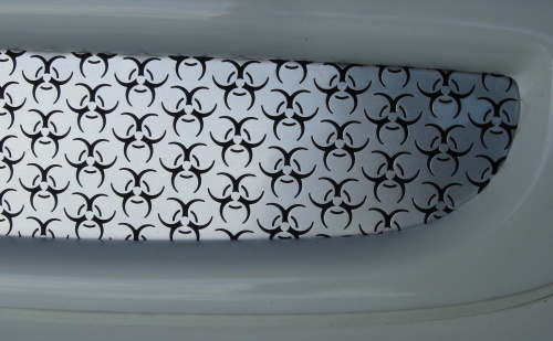

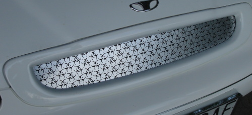

Re: Přední světla
Používam leštiacu pastu na karosériu ale vlasne len na jedno lebo druhé mám nové,no ani to nie je problém lebo v PL sa dajú nové svetla zohnať kus za 60€ takže v najhoršom výmena,no ale fakt sa dajú očisttiť aj velmi žlté už sme to tu velakrát preberali aj v iných typoch :lol: :lol: :lol:

Re: Přední světla
Ano prúdí a lepšie ako originál maska no a ten vzor je objednávaný cez cobratuning
