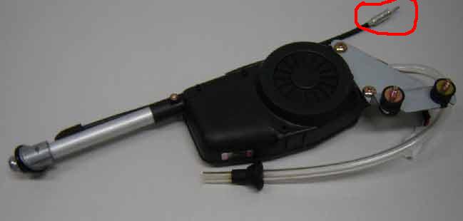

Zdravim tiez mam problem s antenou, auto bolo v oprave zo zadnym blatnikom a odvtedy nejde signal od anteny, antena sa nevysuvala cela dlhsiu dobu tak som to rozobral, bola prihnuta tak to vtej hlinikovej trubke hnilo a dnes sa mi to podarilo utrhnut a ktomu este aj lanko s drazkami, a este dole na foto to bolo odpojene a neviem kam to zasunut ziadna taka koncovka tam neni, co by bolo lepsie kupit novu origo alebo niaku univerzal na strechu, dakujem za rady
stefan
Příspěvky: 640
Registrován: čtv črc 28, 2005 09:21
Bydliště: Žilina
Re: jak na anténu
Příspěvek od stefan »
To čo nevieš kam zasunúť je práve vývod z antény čo ide do rádia.
Musí tam byť koaxiálnu klábel od rádia do ktorého ten konektor
zasunieš.
