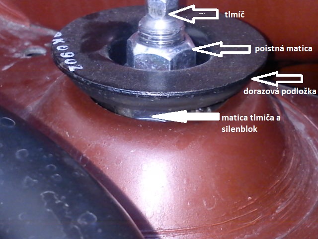

ještě se vrátím k těm mým tlumičům má to tak být s tou mezerou tam??o příspěvěk výš :arrow:
Re: Podvozek AVEO sedan
ladinek píše:ještě se vrátím k těm mým tlumičům má to tak být s tou mezerou tam??o příspěvěk výš :arrow:
Preskúmam zistím odpoviem
-i jj super díky jsem z toho nějakej mimo

lomngi píše:
Tak že preskumal som to a zistil že je to OK .Tvoje obavy sú zbytočné.
Poistná matica je vlastne kontramatka na tlmiči, potom je tam dorazová podložka kovová čo slúží úpráve na to že ked zdvihneš auto aby náprava nebola zavesená na silénbloku tlmiča. tým sposobom je chránený silénblok aby sa nepoškodil ked je auto zdvyhnuté a náprava vysí.
potom je tam hlavná matica tlmiča čo drží tlmič v silenbloku. Tak že ked zdvyhneš auto tak vlastne tá medzera zmyzne a celá naprava je zavesená na tej kovovej podlažke, a tým pádom chráni silenblok aby sa nepoškodil

Dnes jsem na to koukal, mám to samě, taky tak, takže v poho...

Pozeram, ze to je docela vhodny zdroj vrzgania, na co sa tu stale stazujeme.
Dam na hever, a sprceneme pod to silikonovy olej ;)
