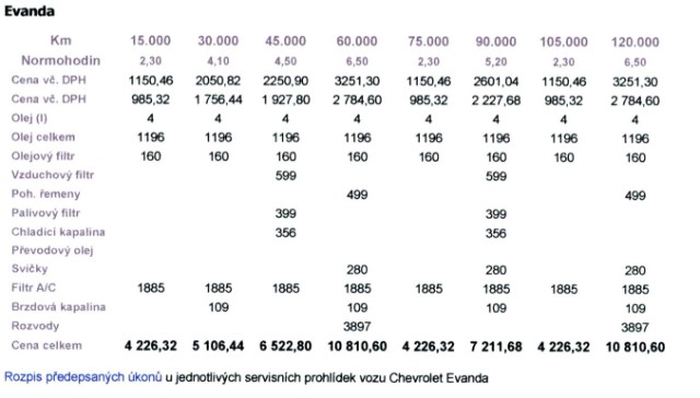

Tak jsem nasel na chevroletu,cenik,servisnich prohlidek.Kdo vi proc se tam musi menit po 60000km rozvody
http://www.chevy.cz/garance.asp

To je normal po 60000km i Leganza to ma takhle...
- Krtek
- Příspěvky: 3382
Re: STK Evanda
no co páč jsou v GM pitomci a neuměj udělat motor aby mu vydržely dýl rozvody. Koukam je to u všech stejný. Na 1.6ce se taky měněj v 60 tis.hladolef píše:Tak jsem nasel na chevroletu,cenik,servisnich prohlidek.Kdo vi proc se tam musi menit po 60000km rozvody

Je to u hodne aut po 60000km doporucovano a radeji tak nez 90000km a sem tam to nevydrzi...takze ja bych to jako problem nevidel a taky i stari ted jsem koukal na Evande bude mit 5 let a ma 50000km auz je treba to menit neb remen na al.klima...je pekne uz popraskany...takze moc dele bych to ani neriskoval je to o remenech ne o motorech si myslim...
Re: STK Evanda
Je to vubec pravda,videl to nekdo na vlastni oci!ze to je hin.
Pri oplu je to 90 000km a audi to mnelo pri 120 000km.

Pokud vim, starý nubiry měly interval 90 tis km. pak se pár motorů potkalo při 80-90 tis km a šlo to na záruku. Tak snížili interval na 60 tis km. Ideální rozvody jsou řetězem nebo ozubenýma kolama. Ale i tak je spousta aut s řemenem měněnym bez problému při 90 tis km.

Taky jsem koukal že je to už při 60 000, přitom mám v servisní knížce výměny po 80 000. První výměnu jsem udělal po 80 000 a ted jsem byl v servisu měnit výfuk a oni prej jestli nechci i rozvody měl jsem tam 145 000 a já na to že mám ještě 15 000 čas a oni že mám už 25 000 po
Ukazali manuál a tam skutečně po 60 000. Tak jsem jim ukázal servisní knížku a zas čučeli oni prej asi změna v průběhu výroby. Ve středu sem hodím ceny at víte kolik to stojí v Oloumouci.
