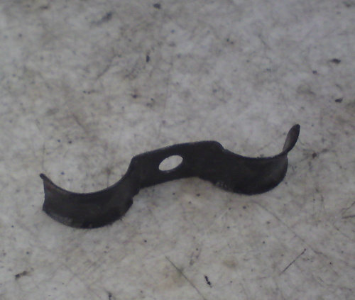

Potrebujem poradit....
Dnes som rozoberal radiator kurenia..Uz som mal vsetko rozobrate, trebalo mi uz len dat dole ten cierny plastovy kryt radiatora..A tam nastal problem, vsetky srubky som dal dole a ked som chcel vybrat ten kryt tak nieco v zadu ho stale drzalo.. Je este nejaka srubka ktora sa musi odsrubovat zvonku auta???

Re: kúrenie
Hele neviem ako pri Nesii ale u Legy sú rúrky čo idú von prichytené takým plieškom a jednou samorezkou no ale je v tom finta - pokud to chceš vybrať musíš demontovať celú palubku a komplet teleso kúrenia musí von potom otočiť hore nohami a ide to vyskrutkovať. A teraz finta ktorú tu sme už to použili vetšina- ten radiátor musíš proste vytrhnúť a až potom sa dá ten istiací pliešok vybrať no spátky ho už nedostaneš ten Ti zostane na ponku a myslím že aj keď je moja lega tak to bude u Tvojej Nesky to isté :D
toto si prečítaj
https://www.chevroletclub.cz/viewtopic.p ... C3%BArenie
a to je ten držiak čo Ťa asi trápí

Dakujem peha , lenze ja nemozem vybrat ten cierny plastovy kryt pod ktorym je radiator kurenia...
mam ho cely povoleny a ked ho chcem vybrat vonku tak vzadu ho este nieco drzi :?

Darku aj môj nešiel von proste som radiátor vypáčil ale vlastne problém bol v tom pliešku :idea:

Dark69 píše:Dakujem peha , lenze ja nemozem vybrat ten cierny plastovy kryt pod ktorym je radiator kurenia...
Ale dik za info co ma este caka ;)
No možné to je ,že tam je zašitá ešte jedna skrutka ktorá Ta drží :D treba to riadne pozret oni to skladajú ako celok vonku no im to je už potom jedno ako to niekedy v aute rozobrat :D

Vsetky srubky som mal odmontovane......
Nedari sa mi vytiahnut ten plastovy kryt radiatora kurenia..Nieco ho drzi tam na spodku este vzdy...........
Potrebujem vediet od niekoho kto uz mal dole radiator kurenia z nexie, ci je treba odmontovat este aj nejaku inu srubu, ktoru treba odsrubovat zvonku auta zo steny pri motore...Tam sa mi vidi ze jedna srubka je medzi rurkamy.
