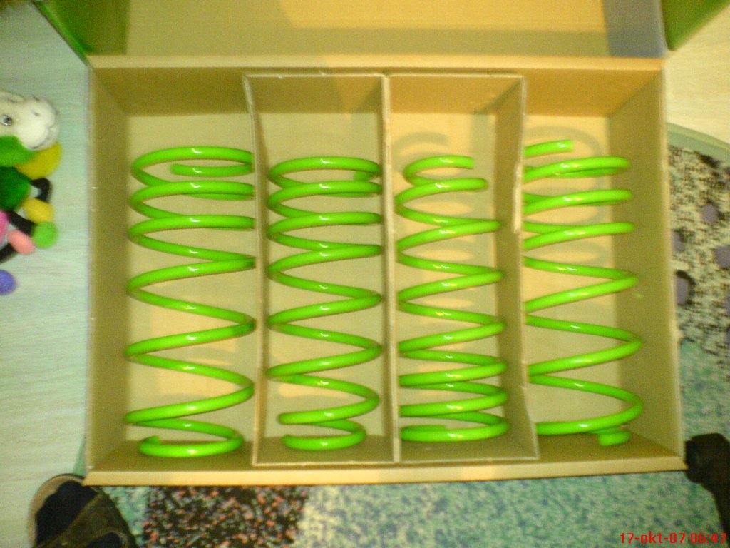

Re: Športové pružiny na kalos
fuu moj osobny nazor bude a tusim ze nie len moj pretoze sme sa s JARIKOM otom bavili a zhodli sme sa vtom ze aj on ma 16´´ a 40mm uz bude ´´o zuby´´...keby mas tie 15´´ tak sa to da ale moj nazor je ze radsej 35mm ked uz chces tie 16´´
..tu je foto nasich weitecov..
- DSC00054.JPG (137.84 KiB) Zobrazeno 6039 x
Neviem aké sú tie ventury, no preverí ich čas a skúsenosti. Ja už mám objednané weitec, že sú na také bežné domáce žuvánie úplne ideálnou volbou k sériovým tlmičom, tak to koštnem a uvidím
Ahoj tak už i ja jsem se dočkal pružiny jsou doma mám weitec chtěl bych je co nejdřív nahodit ma někdo nakej osvědčenej postup?? budu to robit takz. na koleně zvedaky sou plne takže ručni hever a max stojky nake... budu potřebovat stahovak?? no prostě byl bych vděčnej za postup pro debila děkuji mocinky moc
