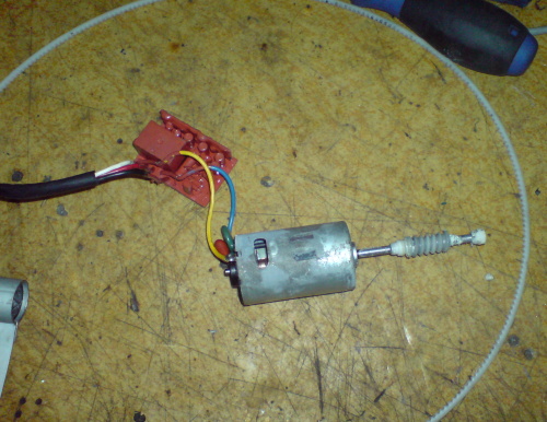

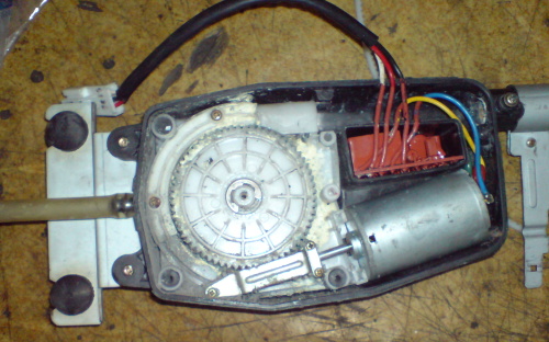

Nie Nesii má inú anténu ta v Legyne vyzerá takto ....
- DSC00631.jpg (108.09 KiB) Zobrazeno 3808 x
- DSC00630.jpg (93.24 KiB) Zobrazeno 3808 x
Re: Udrzba elektricke anteny
Skusil som to precistit premazat,ale nepomohlo antenu inak pekne zasunie nic nezadrhava len ten koniec antena uz je dole a vrciii a vrciii

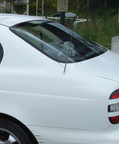

No tak jedna rada pre teba Já to už tak mám nakoko som kupoval nový prut tak som si ho už 2x zlomil takže teraz mi trčí len 3 políčka a teraz rada pre teba proste vyber prut a ten posledný najtenčí dielik celý natri lepidlom dákym tekutým na kov a zasun ho do druhého a až to zaschne tak Ti síce budú vyliezať len 4 diely no nebude to mať vpliv na rádio a hlavne nebude vrčať
Hele Já ju teraz mám takú a páčí sa mito viac ako ten rybárský prut no a signál lape dobre má len 3 dieliky
- DSC07157.jpg (66.95 KiB) Zobrazeno 3800 x
