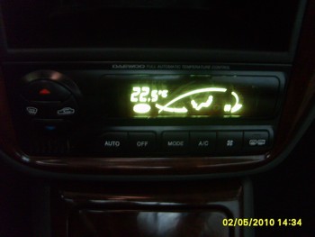

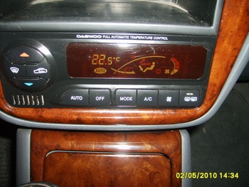

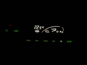

Tak jsem prohlížel fotky Vašich Leganz a zjistil jsem že máte jiný display klimy než já
Tady je foto toho mojeho:
- klima 002.jpg (14.55 KiB) Zobrazeno 9936 x
- klima 001.jpg (28.73 KiB) Zobrazeno 9936 x
- Obraz005.jpg (4.48 KiB) Zobrazeno 9937 x

Reaguji dodatečně na předešlý post - starší Leganzy měly prostě jinou grafiku. Ty tam máš tu novější, co tam mám i já.
