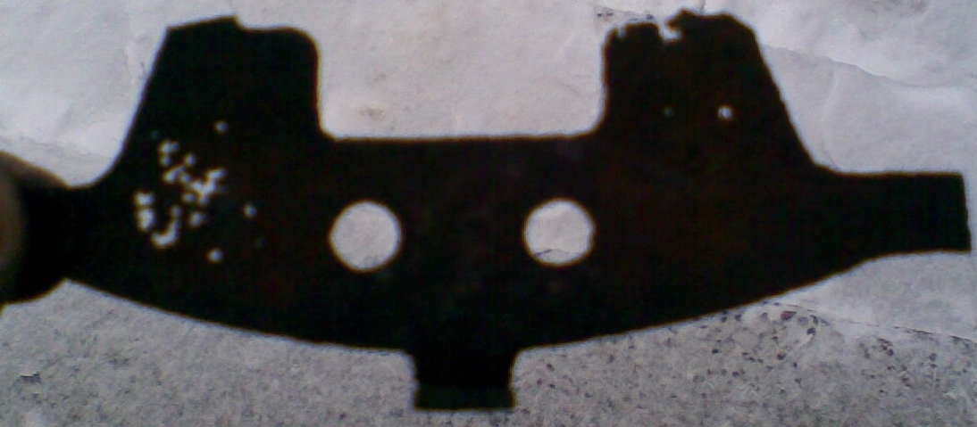

prave sa mi rozpadol ten pliesok na prednej brzde. Musim to tam mat? Nikde sa to neda objednat zvlast. Asi to davaju k prednym dostickam. Bude stacit ked si to z nejakeho plechu vystrihnem? A z jakeho?

Dva krát som menil doštičky, ale ani v jednej sade neboli takéto plechy. Radšej to vystrihni. Z tenkého plechu. Skús ten pozinkovaný čo sa používajú na strechy.
Asi to tam musí byť. Žeby preto, aby sa doštička nelepila na uchytenie v strmeni? Alebo aby tam nebola moc voľne uložená?

zahod ty plechy nemaji tam zadny zasadni vliv.jedine co ypusobuji ze jak oreznou zmekne brzda tim jak je to cele shnile a mekke takze kdyz to vyhodis vlastne posilis bezpecnost sebe a aostatnich.

tak to vyhodim...zbytocne som to vyrezaval :-(...no ale vzadu som vymenil brzdove celuste a vykricnik mi svieti aj tak...co s tym? Vsimol som si ze mam troska menej brzdovej kvapaliny, je jej tam troska pod polovicou medzi max a min...je jedno aku brzdovu kvapalinu tam dam, alebo je do tica specialna...este som brzdovu kvapalinu nekupoval, tak neviem...
