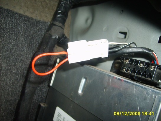

Zdravím ludia viem že už sa to tu opisovalo ale ak možte napíšte už niekto čo mám konkrétne prepojiť v tom oktan selectore lebo furt som z toho jeleň. ktorý kontakt kam budem vám povďačný./espero 1.5/
conpet
Příspěvky: 3647
Bydliště: Jaroměř
Re: Octan selector
Příspěvek od conpet »
Záleží na tom jakou má tvoje espero RJ . některé ten konektor neměli ( asi měli palivo nastavený pevně uvnitř ) Koukni na RJ a buď tam uvidíš vedle ni na svazku kabelu nezapojený konektor nebo ne.
conpet
Příspěvky: 3647
Bydliště: Jaroměř
Re: Octan selector
Koukni sem : https://www.chevroletclub.cz/viewtopic. ... &start=120
je tam fotka toho konektoru , jinak změna paliva je vidět i v tom DW scanu, a u mojí 1.8 byl znát pokles spotřeby min. o 1L bohužel jsem na to přišel krátce před tím, než jsem ho prodal :( takže jsem ho 5 let docela krmil benzínem :(
dzanoka
Příspěvky: 208
Registrován: pát úno 22, 2008 18:29
Re: Octan selector
Příspěvek od dzanoka »
No na vrchu nad RJ mám nezapojeny kon. a na lavo su v ňom 3 kontakty a potom dve samostatné
dzanoka
Příspěvky: 208
Re: Octan selector
Toto je to prepnutie na 95???
conpet
Příspěvky: 3647
Bydliště: Jaroměř
Re: Octan selector
Jasně -i -i
dzanoka
Příspěvky: 208
Re: Octan selector
Tak to skúsim a uvidíme. Zatial ďakujem.
