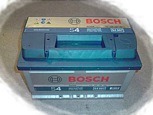

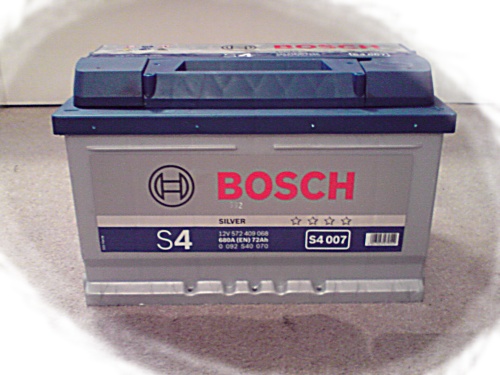

V poslednej dobe mi neako blblo auto v nizkych otáčkach a hlavne pri preradovaní cukalo až nakoniec odišla baterka tak som dal novú a je zas všetko v pohode auto už necuká a ide neak hladko paráda ;) -P

Zaujímavé čo :lol: To už som pár krát aplikoval a fakt to vetšinou pomohlo a inak aj moja má už 7 rokov a keď je po lete že jazdím len krátké trasy tak trhá ako ďas a najprv som myslel že to je spojka ale po skúsenostiach už viem kde je pes zakopaný a jo na LPG to zasa nie je vôbec zistitelné tam šlape nádherne ale benzin hopká dokud sa nedobije a tak asi Ťa budem nasledovať lebo celú zimu to strážiť nebudem to sa mi nechce :lol: :lol: :lol: Jo len musím preuhlíkovať štartér aby som ju hned neodpísal :lol:

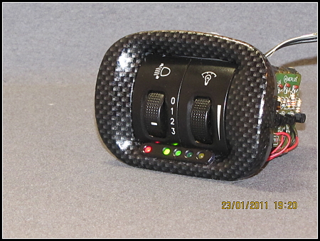

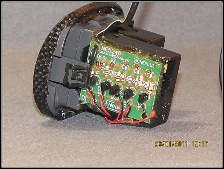

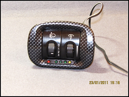

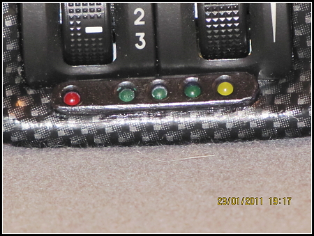

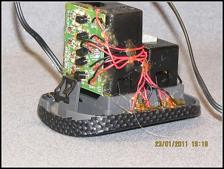

Ahojte dnes som sa zasa trocha hral.Kúpil som stavebnicu batestu :D no lenže musel som ju najprv poskladat nebolo to na moje oči musel som s okuliarmi :D lebo neaké súčiastky boli ako blchy no ale podarilo sa fachčí to :D tu je výsledok pár fotiek.Zatial som to mal na každom aute a je to perfektná vec.Máte prehlad o akumulátore a altelnátore či vobec dobíja alebo prebíja ;) červená led je napetie 10,5V zelená11,5V zelená12,6V zelená13,7V oranžová14,9V kedysi to bolo dostat kúpit ,ale z troma ledkama a teraz už len ako stavebnicu :D

čaute, asi to sem nepatří, ale jak jsem viděl ten obrázek s těma žárovečkama, tak mi ted došlo, že u mě na Leganze mi nesvítí podsvícení-nastavení výšky světel a hned vedle něj to podsvícení u nastavení síly osvětlení v interieru( tachometr atd ) dají se zde vyměnit žárovečky nebo koupit rovnou celé ovládání? díky

Ano da jú sa vymenit,len žiarovky ;)
