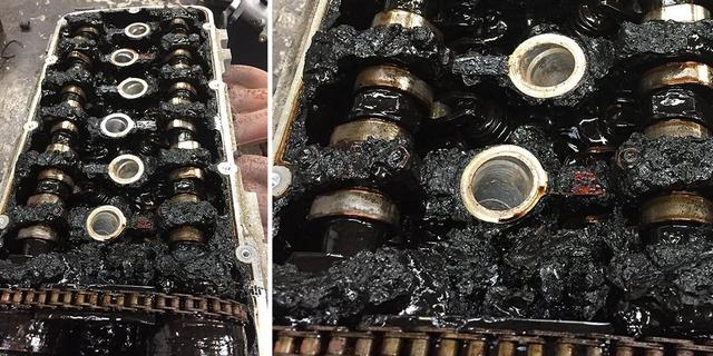

No, já osobně měním olej po cca 15000, jde o to, že to je tak max. životnost filtru, který se ucpe a olej začne proudit "obtokem" tedy bez filtrace..... cituji z jiného fora:
kdyz uz ste spomeli ty LongLajvy... mate videt co vypoustime z aut po takovych 25 000km s tema jejich posranyma super olejema longlive.... je ho cerna husta mrdka, ktera se z motoru nevypousti, ale vyskrabuje. Je to super vec pro pány zaneprazdnene managery, kteri koupi auto, ojedou ho na 100 000, proda a koupi na firmu zase nove... za tu dobu meni olej 3x - 4x takovy motor je ubozak. Jedna vec je "udelat dlouhozivtnostni olej, ale druha vec je ze usazeniny se do oleje vzdy usazuji at je motor novy jak chce, a tyto zaserou olejovy filtr uz v "polovine zivota oleje".
a ještě pár fotek motoru Audi po 135000km bez výměny oleje - bez komentáře:
