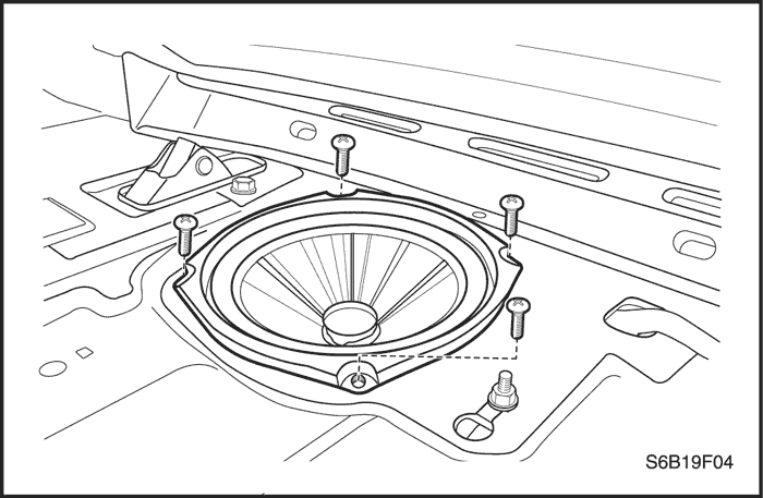

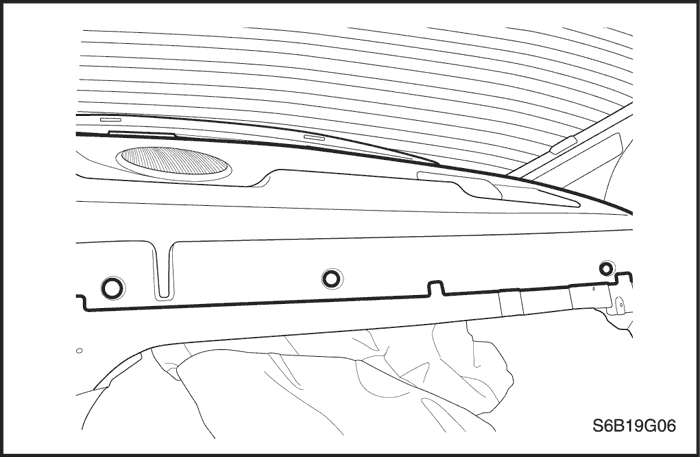

Posílal jsem ti odkaz na servisní manuál 2006-2009, tady je postup podle toho manuálu:
1. Sklopit (nebo odmontovat) opěradlo zadních sedadel.
2. Odmontujte umělohmotné pojistné příchytky a kryt prahu víka zavazadlového prostoru.
3. Odmontujte kryt obložení krytu prahu u víka zavazadlového prostoru.
4. Odpojte záporný kabel baterie.
5. Odpojte elektrický konektor.
6. Odmontujte šroubky a zadní reproduktory.

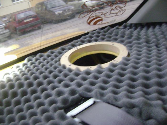

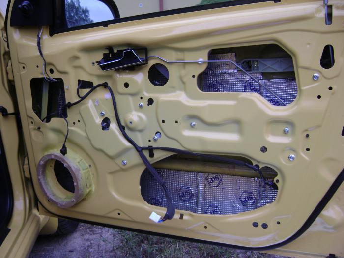

Aby to byla dobrá hudba...... takže minimálně vytlumit STP-čkem + nějakou tu pěnu + MDF kroužky......atd,atd... :mrgreen:

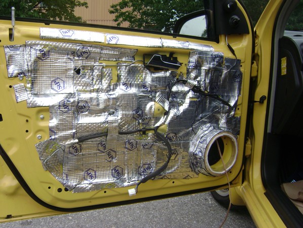

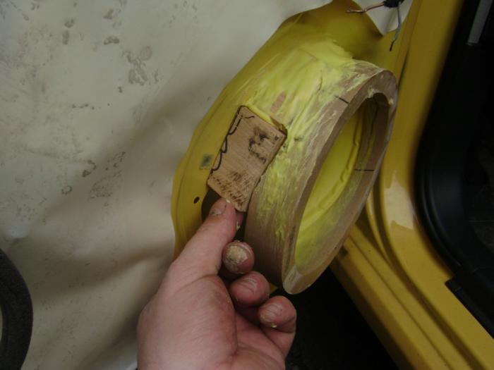

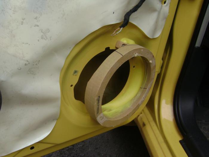

Pokud máš v plánu kopit jen za 600kč 2x Sencor repra, vyměnit je za stávající, jestě s nízkou citlivostí a malým rozsahem, pak je lepší nedělat vůbec nic, nebo koupit ty origo co tam jsou. Ty divné Kroužky jak píšeš, je to co potřebuješ na výměnu 16,5cm repro. Bez toho to nejde, ale koukám jsi chytřejší , tak pak dej fota jak jsi uspěl. Bez vytlumení atd, nemá dál smysl dělat nic.

Zesilovač, ale není od toho aby to řvalo, je to na prokreslení a kontrolu reproduktoru. Žádný rádio nemá 4x50w to je nemysl, má tak 4x15W RMS a víc ani prt, zbytek je prodejní tah. Na kvalitní poslech hudby jsou potřeba hloubky, basy a kvalitní výšky se středy. To je to koření hudby. Pak to z čeho to půjde , to zřejmně máš. Tak ať se daří, jsem zvědavej na fota instalace, to mě zajímá. Ještě mě teda zajímá jak dáš 16,5cm repra dopředu, když tam jsou kroužky na 13cm.
