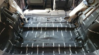

Novinky:
Odhlučnění zadní části interiéru:
https://www.chevroletclub.cz/viewtopic. ... 19#p380043
Postup pro rozebrání a složení zadní části:
https://www.chevroletclub.cz/vewtopic.p ... 18#p380118
inza
Příspěvky: 588
Re: Tak jsem se taky přidal - 1.8 AT MY14
Příspěvek od inza »
Pokračování, ať to je v jednom místě ...
výměna repro, vytlumení dveří:
https://www.chevroletclub.cz/viewtopic. ... 09&t=22362
odhlučnění dveří kufru:
https://www.chevroletclub.cz/viewtopic. ... 10&t=22364
inza
Příspěvky: 588
Příspěvek od inza »
A jako dodatek - odkaz na celkovou cenu tlumení, repro atd.:
https://www.chevroletclub.cz/viewtopic. ... 62#p380200
V době kdy jsem to psal nebyla započtena poslední část, což je tak půl plátu STP a jeden Gladen Neoprene.
Ale to na celkové náklady už nemá téměř žádný vliv.
Odhadovaný čas je asi 30 hodin na vše...
