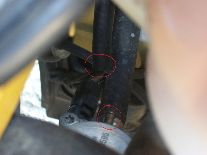

Mino ja som tam dal presne take iste sviecky ake tam boli ked som to od teba kupil.docital som sa ze to su aj na lpg.inak jazdil si s odpojenou podtlakovou hadickou od splynovaca.nasavala falosny vzduch.po zapojeni auto ozilo.samozrejme to som zistil ja a nie servis...

ja som si to vsimol hned na druhy den ked som menil parkovacku a musel som vybrat baterku.ale to ze to nasavalo vzduch som si vsimol az ked som daval dokopy tu cievku :lol:
V BRC Zvolen mi potvrdili ze to tam ma byt nasadene.je to nejaka hadica podtlakoveho regulatora len ma mrzi ze si to nevsimli ked som tam bol na garancke a nastavili to ked to bolo vytiahnute. :?
