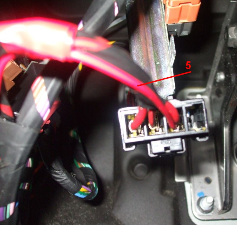

Trochu som to zbabral s tým vložením fotiek.
Zostáva už len napájanie.
Mínus čierny kábel z riadiacej jednotky diaľkového som zabudol nafotit a momentálne si ani neviem presne spomenúť, kde som ho pripojil. Stačí naň dať očko a prichytiť šrôbom o kostru. Plus som napojil do konektora pod palubovkou z neho sú napojené obvody pôvodného centrálu. Bod 5 na obrázku označuje napájací kábel z CZ10.

Dôležitú vec som zabudol. Prv než niečo odpájam alebo rozoberám ODPOJÍM MÍNUS BATÉRIE.
Je to pre aveo komfort 1,4 16V. Ak máš iný model pre istotu si to premeraj.
Ja som to bral podľa schémy.
