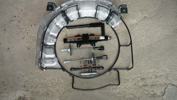

Nevím, jestli to něco znamená, ale v TP Kalose mám úplně stejnou korejskou firmu jako u Orlanda. U Kalose za 8 let zrezavěl zatím jen výfuk, jinak jsem si ničeho nevšiml. Doufám, že u Orlanda to bude stejné.
Co se týče rezervy, tak kolo 970,- + 350,- pneu. Teď čekám na ten držák za 2500,-, zbytek zvládnu sám.

Tak už mám i ten zbytek, stál 3600,-, takže kompletní sada k výměně kola cca 5000,-, což je méně, než jsem původně předpokládal. Největší problém montáže vidím najetí nad montážní jámu.

Jasně, díly nafotím hned. Kdy seženu jámu nevím, ale do dovolené to musí být.

Tak tady je ta sada. Ty dvě packy se přišroubují (proto je tam asi ten trubičák a možná tam už jsou i šrouby) a pod odkládací přihrádku se připevní ty dva háky.
Fajn je, že klička k heveru je zároveň i klíč na matky.

slaza píše:Tak už mám i ten zbytek, stál 3600,-, takže kompletní sada k výměně kola cca 5000,-, což je méně, než jsem původně předpokládal. Největší problém montáže vidím najetí nad montážní jámu.
Těch 5tis je komlet i s rezervou :?:

Vždyť to jasně píšu: rezervní kolo kompletní cca 1400,- a držák kompletní 3600,-, celkem 5000,-. Nahoře jsem už vše rozepsal včetně obrázku, kolo chybí, to všichni znají, mám ho v pneuservisu na obutí.
