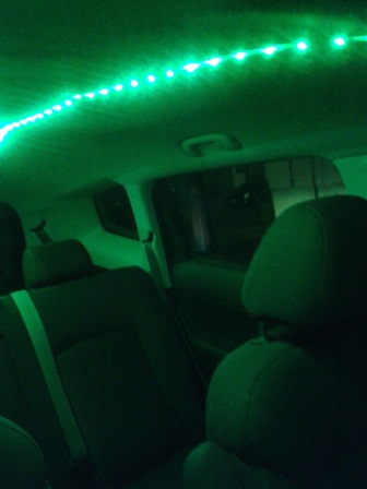

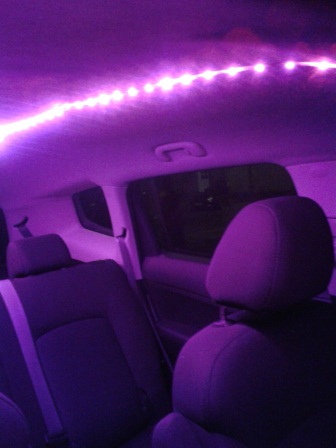

Ještě jde žlutá a plno jiných odstínů, spotřebu odhaduji na 10w při bílé na plno.
- osvětlení 5.jpg (40.56 KiB) Zobrazeno 6304 x
- osvětlení 4.jpg (41.96 KiB) Zobrazeno 6304 x

Tak to máš pěknou discotéku
Re: Interier
to jo dá se zapnout i blikání a přechody mezi barvama ale to fakt dělat nebudu
