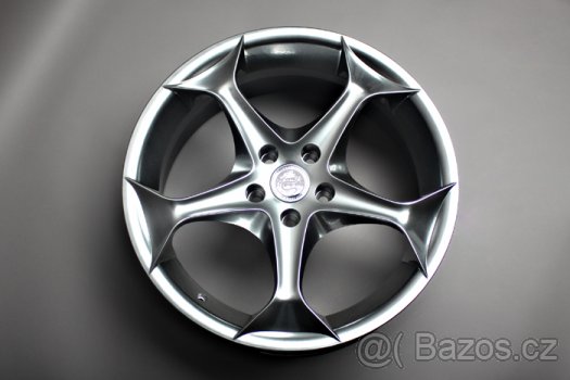

ahoj kluci budu to mít přesne jako ten dub akorát černo stříbrný i světla vše tak jak je na fotkách nahoře
ty kola hodím sem foto

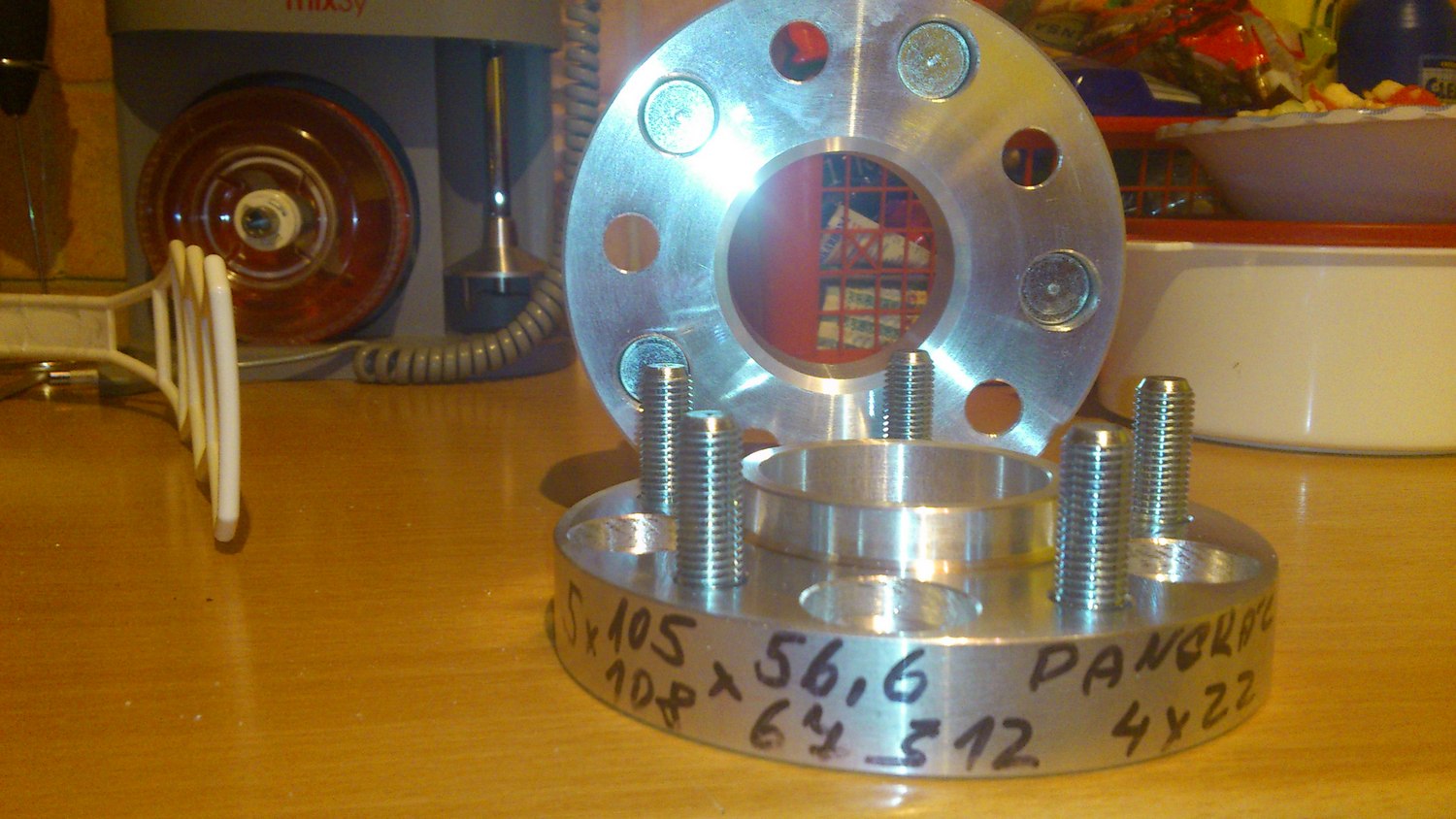

jen jsem si nechal udělat položky se změnou rozteče tak že budu mít rozteč 5x108 což je velký výběr na alu
už to tu bylo zmíněné jak to udělat
šrouby z náboje jsou 19mm tak podložky mám 22mm + nízké matice které zajedou krásně dovnitř
mám to udělané od profíka a des mi to přišlo a je to super cena + matice 4100kč také mužu hodit foto
u kol mám et 40 což je i u origošu a mám to změřené a 20mm v pohodě ba naopak auto bude vypadat jestě mohutnější a kola větší
jinak omluvte chrubky
