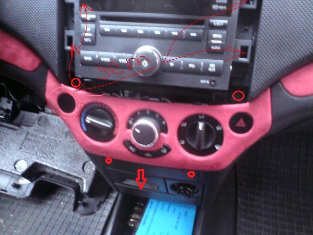

Rudolf Š. píše:Ten panel jsem chtěl taky jenom nevím jak ho vydělat,a vypadá to hrozně protože mám blbej foťák na mobilu :lol:
Návod som tu už niekam dával ako to rozobrat. Skús to omrknút, ak nenájdeš dám ti nový.

1. dáš dole rámik okolo rádia a samotné rádio koli prístupu k ovládacím lankám.
2. vyber plast medzi ovládačmi a popolníkom, je tam len nacvaknutý
3. panel držia 2 šrobky hore pri rádiu a 2 pod tým spodným plastom
4. jemne ho odtiahni a uvolni ovládacie lanká a konektor na zadnej strane a máš to vonku
5. zo zadnej strany ovládača sú 2 malé šrobky, čo držia ten kryt, vyšrobuj ich a opatrne vycvakaj pracky okolo a hotovo
Ak by ti bolo niečo nejasné napíš, upresním.
Snímek 039a.JPG (89.76 KiB) Zobrazeno 10280 x
Re: První pokus
Všechno jasné díky :lol: :lol:
