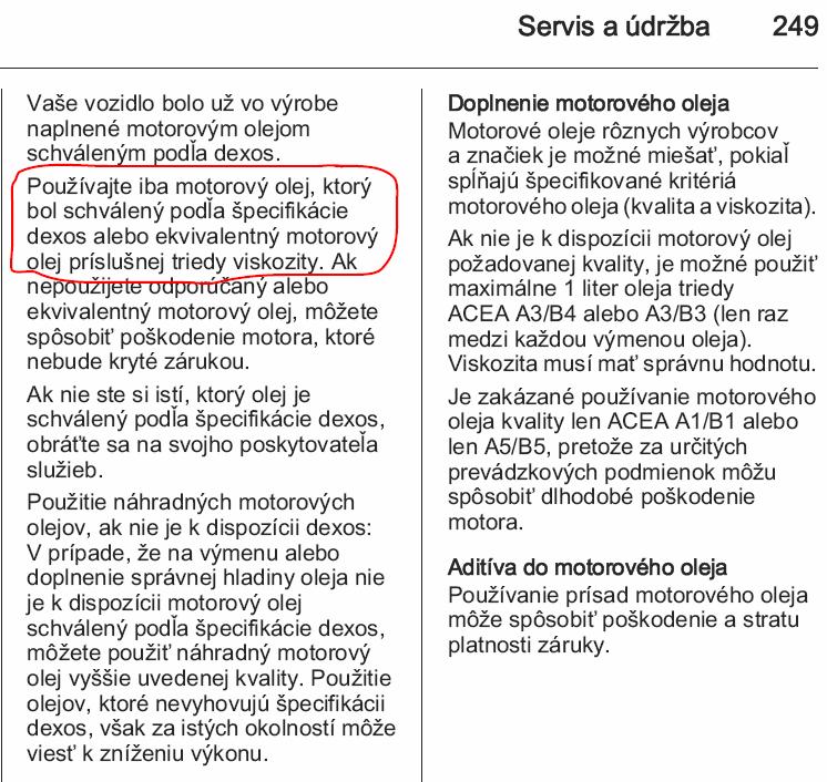

Byl jsem přesvědčen, že kategorie Dexos 1 je pro benzinové motory a Dexos 2 pro naftové motory. Přikládám dva odkazy na toto téma.
http://www.gmdexos.com/aboutdexos.html
http://www.gmdexos.com/licensedbrands.html
Z toho by mělo být jasné, že nejen olej GM splňuje tuto kategorizaci. Otázkou však zůstává, proč v manuálu na auto je pouze Dexos 2.

Ty máš v návode IBA Dexos? Ja nie...

No nevím, o pouhý jeden sloupeček vlevo (vzad) je bez další souvislosti napsáno - "kvalita motorového oleje - dexos 2". Ale jestli to pánové od GM myslí tak, že tam jiný dát nemůžeme, to nevím, když dál už se píše jen o "dexos"...

Je to tak, v manuálu se píše benzin i diesel dexos 2 a dále jen dexos. Pro informaci dávám ještě toto:
http://www.hazmioil.cz/Novinky/OPEL,GM,DEXOS%201,2.pdf
Nikdo mě však nepřesvědčí, že v benzinu nemůže být dexos 1, protože pro benzinové motory vše splňuje. Což se vlastně na konci první stránky informace potvrzuje.
