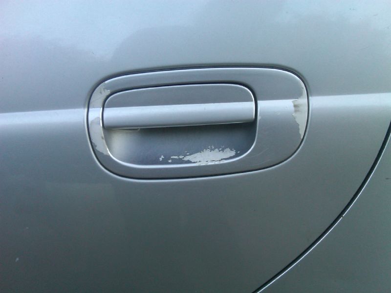

Vecer sem hodim fotky jak hrozne to mam odrbane (nevim proc ale je to odrbane vice u zadnich dveri).

Tak takhle opryskane to mam. Nejjednodusi bude asi namichat sprej, vymontovat a nastrikat.

JJ asi na to kaslu. Nastrikam to. Jen nevim kde je na Leze cislo barvy. Melo by to byt nekde vyrazene ne ?

Skúšal som to striekať sprejom a nedržalo to, po zime to šlo dole. Ale ak sa použije nejaký dvojzložkový lak, tak by to mohlo držať. Ale ten neviem či dávajú do spreja. Možno nejaký lakoš poradí.
Re: kde berete nahradni dily?
Je to umelá hmota a na nu treba dat základ na plasty a potom lak
a ešte pred tým dokladne odmastit

A co ta barva co tam jeste drzi? Tu musim dostat dolu? Ten prechod tam zustane videt ne ? Kde se drzela barva a kde ne.HusarJan píše:Je to umelá hmota a na nu treba dat základ na plasty a potom laka ešte pred tým dokladne odmastit

Všetko poctivo obrúsiť, základ na plasty po zaschnutí prebrúsiť vodným šmirglom, farba a nakoniec lak. A demontáž a montáž. Poprípade oblepiť, ale to asi nieje to pravé. Lepší by bol nejaký lakoš, ale neviem čo by za to pýtal. Mne sa tie kryty vyšli ako lacnejšia a jednoduchšia alternatíva. Číslo farby je na plechovom štítku pod prednou kapotou a lega je ak sa nemýlim 92 U, strieborná metaliza.
