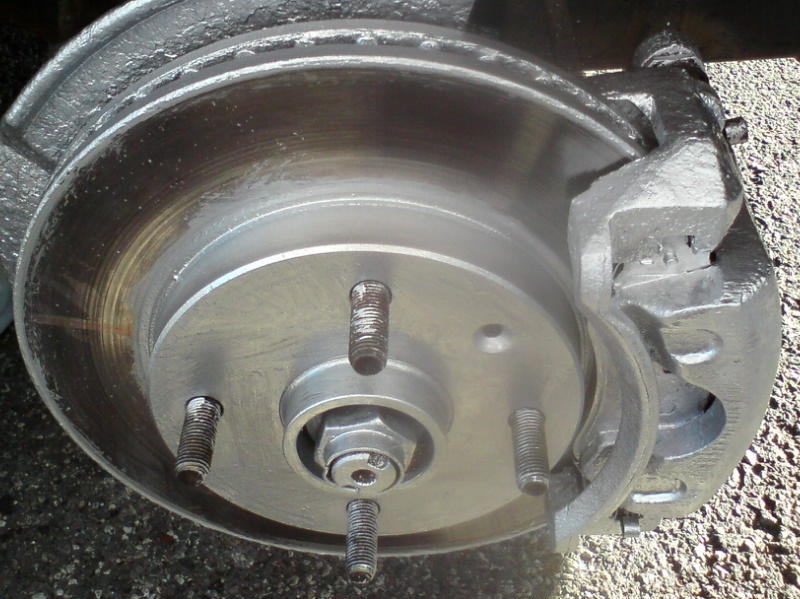

Ja som dnes vybrusil vsetky kotuce na Evande.
Osetril odhrdzovacom. A nakoniec natrel silikonovou striebrenkou.

vypravca - to si nemusel silikonovou, ak nejazdis ako super prasa :), ja som natrel kotuce este za novoty syntetikou, pekne zaklad a potom vrchna, poctivo aj vnutro, vo vetrani, nechal schnut cez zimu, uz som ich na jesen nestihol nahodit na auto, na jar to bolo este stale trochu makke, ale na aute sa pekne vypalili a vobec sa nelupu. Ta farba drzi perfektne. Prave na brzdice som pouzil cervenu farbu na brzdy, pekna somarina a vyhodene peniaze, staci kvapka brzdovky a vsetka cervena je fuc. Pritom by stacilo len poctivo natriet syntetikou alebo inou kvalitnou farbou a nie somarinami na brzdy. Viem ze syntetike brzdovka ublizi len slabo.

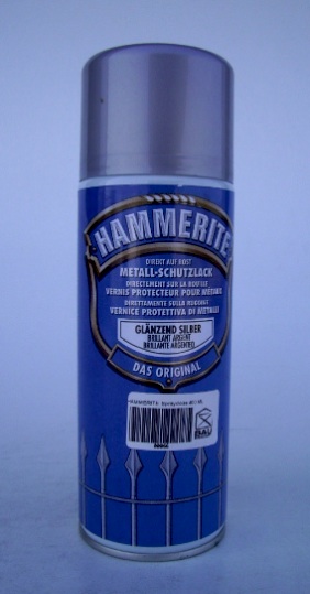

Sprej je na prd, lepsi je stetec, zakladovka netreba, mam natreno barvou Hamerite a po 2 letech stale ok -i

foxo - zakladovka, je istota, tak som ju pouzil, ale problem u teba nie je v zakladovke, ale v tom spreji. Je to smejd. Na brzdice netreba nic tepluodolne, tie sa ledva zohraju, kym nepouzivas auto ako Ivan alebo JRD, ale aj tam to nie je nic hrozne, pretoze hned za dostickami je piestik a na piestiku prachovka a manzeta a obe su z gumy a guma velke teploty nesnasa. A co znesie guma to znesie aj bezna farba.
A na kotucoch ak nejazdis divociny tiez prezije bezna farba, pretoze kotuc je na naboji, naboj je v lozisku a lozisko ma jednak vazelinu max to 150stC, kratkodobo mozno do 200, a ma prachovky (alebo skor gufera, ja neviem ako to v pripade lozisk nazvat) a tie su z gumy alebo silikonovej gumy a to znamena, max 180stC kratkodobo mozno 300. A to zvladne fakt obycajna syntetika.

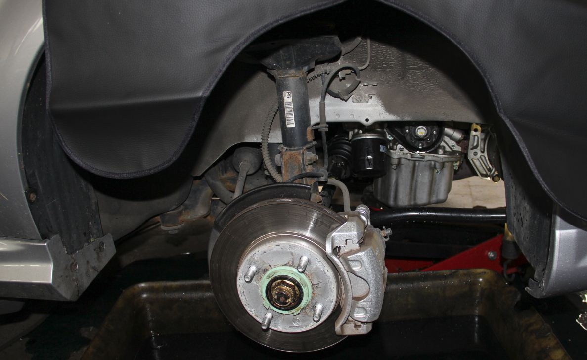

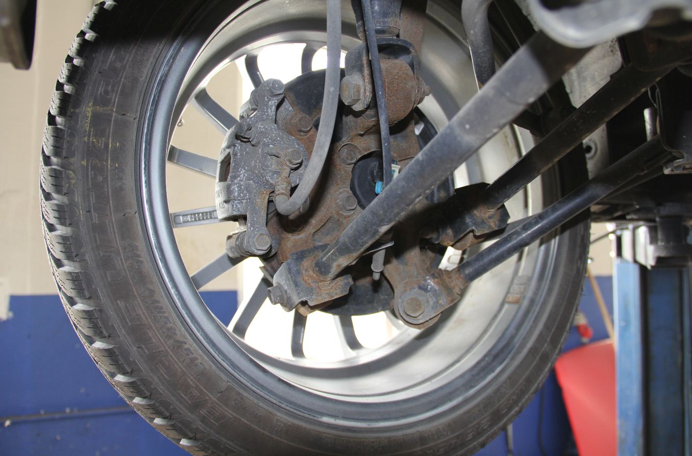

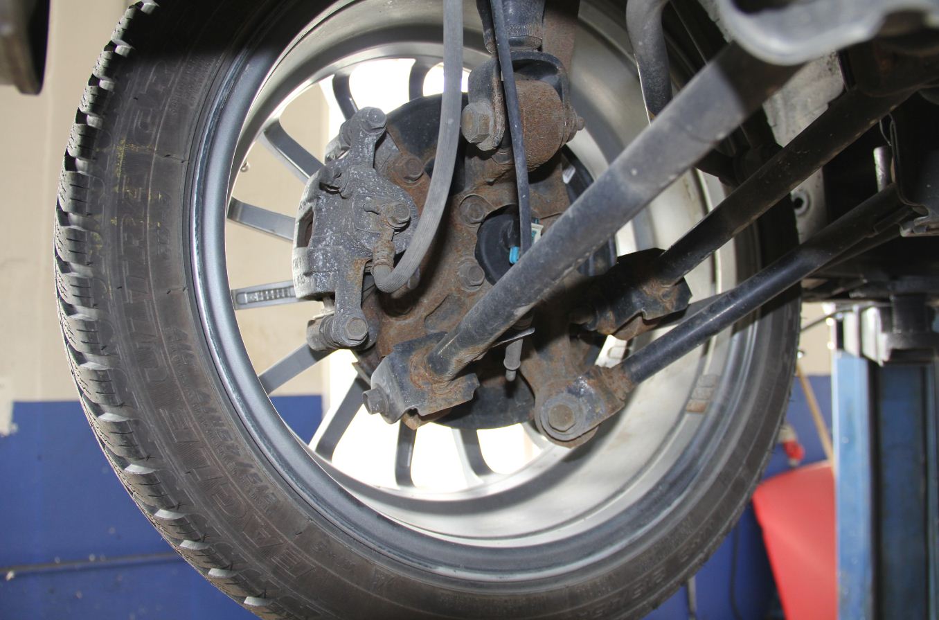

Jak pise Milos... Hammerite,Ja pouzivam,jedine ve spreji.http://www.ebay.de/itm/Hammerite-Metall ... 1c1f6691eb.Ze predu,to vydrzi,tak rok.Vzdy pri vymene kol.to prestrikam,za 15 min.je to suche.Uz se nekdo mrknul,jak to vypada,z druhe strany...viz foto.
ze zadu, to pekne rezavi.
(162.81 KiB) Staženo 357 x
Tak to vypada, po roce.
Ze predu,to ujde.JPG (108.6 KiB) Zobrazeno 5206 x

Základem je tu rez obrousit,jinak vám to zkoroduje. :lol: :lol: :lol: :lol: :lol:

Farbu na to urcenu aspon tu v spreji neodporucam a tu zakladovku by som radsej dal, ono ju vyrobca neodporuca len tak pre nic. A hrdzu date dolu jedine opieskovanim, kotucom tazko a aj to len na volne pristupnych plochach, v zakutiach vobec a drotenou kefou ani nahodou. Ale ked som robil brzdy na nubire mal som nove brzdice, bohuzial som podlahol marketingu a pouzil ten smejdovy sprej "na brzdy".
