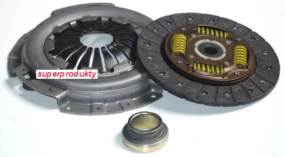

Podla fotky z allegra je ta spojka snad nova alebo aspon velmi malo opotrebovana, pretoze aj na novej su nity utopene len trochu a pritlacak okrem kusku, kam odniekial stiekla voda nie je inak vobec hrdzavy. Pouzivane spojky z allegra su takmer vsetky hrdzave okrem jeden ktora ma vraj malo nabehane. Tak som velmi zvedavy co najdem za spojku v aute.
