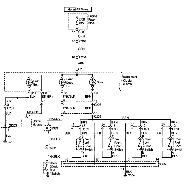

conpet píše:ja ted to schema nějak nemužu najít jestli ho maš hod ho sem, kouknu na to -i
A nemohl by ses prosím o to schéma podělit (co jsem našel já, jsem dal odkazy o něco výš, ale palikx píše, že ty dveře tam nikde nejsou, takže má někdo něco lepšího)? :?: Ještě bych totiž přeci jen zkusil ten neznačkový servis, když tam stejně ještě pojedu kvůli brzdám, tak abych měl neco v rukách a "pomohl" jim. :PP:

Tady je schéma :
kontrolka dveře.jpg (113.61 KiB) Zobrazeno 5260 x

Aha, už jsem to našel v servisním manuálu taky:
http://www.slam.wz.cz/files/kontrolky.pdf
Dík za nápovědu! -i
