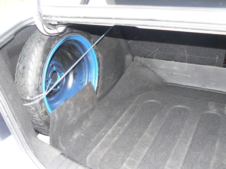

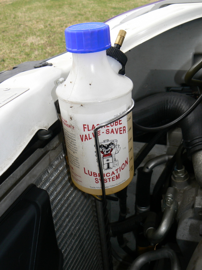

Tak rezerva vosla v pohode nabok a vobec nezavadzia. Mam tam cca 47L nadrz a este tam ostalo dake miesto na zdvihak, kluce a trojuhonik. Dal som namontovat aj domazavanie ventilov Flashlube. Ta cervena sipka ukazuje kde je vyvedeny olej na domazavanie ventilov.

Na nase motory podla mna a nielen mna zbytocna vec primazavanie ventilov.
Skoro v kazdej teme preberane.
Ale su to tvoje peniaze.
