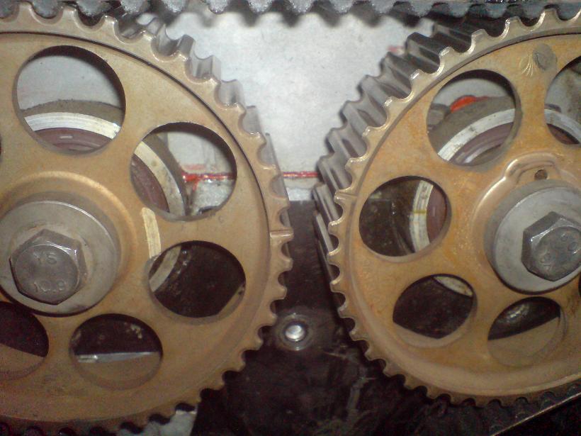

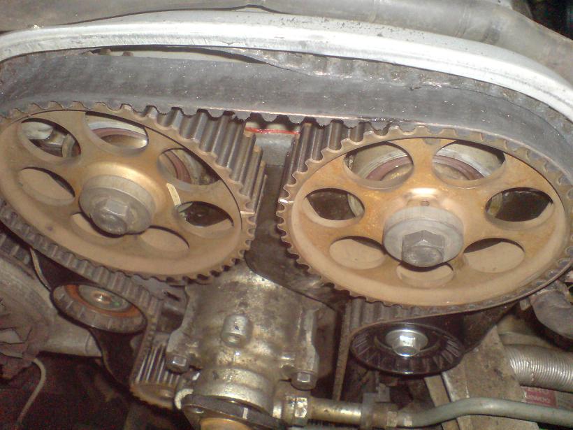

Takze po nasledujucom pretoceni z golou som zistil ze tie venily su nabeton ohnute :-( ... ... , motorom ide pretocit, nejake kompresie je citit ... ale to co som vydel na rozvodoch mi stacilo ... ani jedna z rysiek (ani na remenici) nieje na svojom mieste ... takze uz sa vzdavam opravy :-( ... cele to po toceni z golou strasne piska (trie remen), ani si nechcem predstavit ako to mlelo ked som startoval ... :-(, nastastie mam v garazi este jedem motor, lenze z neho som daval dole rozvody taze uz mam az strach to nasadzovat este raz ... asi to dam do servisu ... , mam vsak este taku otazku , vodiacu kladku som kupoval novu .. mozem ju pouzit ? :-(

hm tak to je v p....
tak prehod motory.
vodici kladku muzes pouzit ale zatoc s ni jestli je ticha
kazdopadne tady je videt ze delat rozvody doma se ne vzdy uplne vyplati.
po slozeni je dobre motor nechat chvili bezet a pozorovat jestli remen nekam nesjizdi a jestli napinaci kladka dopina.
