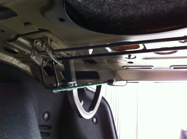

Tak jsem to vyzkoušel a nakonec nechal. Možná by to šlo dát ještě na druhou stranu a asi by se to otevřelo celé, ale nevím jak velký by byl odpor a už nemám druhý gumicuk. Podle mě otevírání je do úhlu tak akorát na normální vyndavání..jestli koupim ještě jedno, tak to vyzkoušim ale pak už bude asi větší ten odpor při zavírání kufru...takhle je to pořád ok

Lepší by byla fotka ze předu, ale to je jen omotaná ta guma přes tu páčku a háčkem zachycený v některé z dir? :PP:

Spolu s hledánim gumya vyfocenim mi to zabralo asi 5 minut. Nejspíš by to šlo i líp. Guma jezachycená z obou stran do dvou děr. Koukam že to není moc vidě. na druhý straně toho ramene je vlastně to samý. Guma ani nevypadává, když se to otevře a guma se smrskne. Je to takhle srozumitelný nebo to mam vyfotit líp?

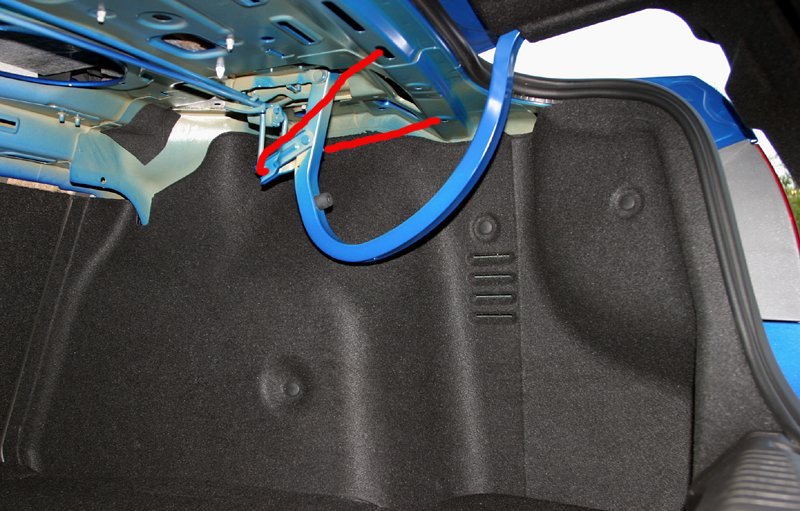

Vypůjčil jsem si fotku z tohohle vlákna a domaloval kde a jak je to přichycený. Délku tý gumy vám neřeknu ale cca 15 cm
Re: Víko zadního kufru
vyfoť to líp :D jsme zvědavý :D
Tak už nemusíš, byl jsi rýchlejší než moje žádost :(
Příspěvky: 6284
Tak teť je to už zřejmé jak na tu gumu -i Před tým jsem to moc nepochopil ;) .Tak mockrát díky za bližší info i za zřetelnější nákres -i :PP:
