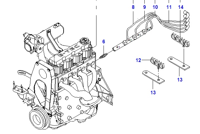

otázočka - auto mi stále drme palivový filter vymenený, sviečky som dal nové trojbodové, sviečkové káble vyskúšané su dobré, a teraz tá otázka - odkial sa rátajú valce ? od rozvodov alebo od elektronického rozdelovača ? surne to potrebujem vedieť bo kable som nikdy neprehadzoval. Daewoo Kalos 1,4 61kW 8v rv2003

Měly by jít od rozvodů 1,2,3,4, na cívce je společný 1,4 a 2,3
- zapalkalos.jpg (79.4 KiB) Zobrazeno 7096 x

nooooo supeeeeer ďakujem .... ale jedna chyba sa deje ! mam opačne prehodené káble a zaujímavé je že auto ide .... síce na 3 valce ale ide ..... idem skúsiť prehodiť
