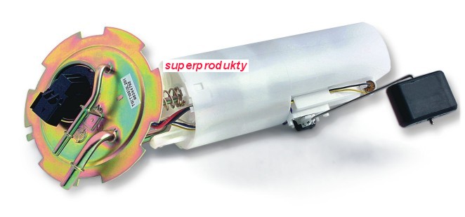

Na Alegre som našiel komplet nové čerpadlo za 130 zlotych , čo je dobra cena oproti tomu za čo sa predava u nás, píšu že je to na " DAEWOO NUBIRA LEGANZA - pompa kompletna z pływakiem korei " foto , neviete aký je rozdiel medzi komplet čerpadlami pasuj aj z iných modelov ? konkretne toto z polska bude pasovat?

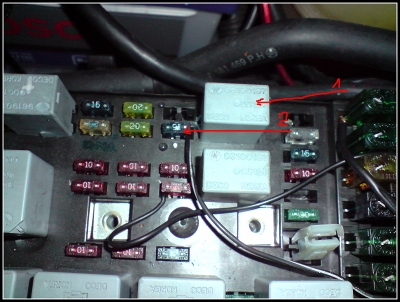

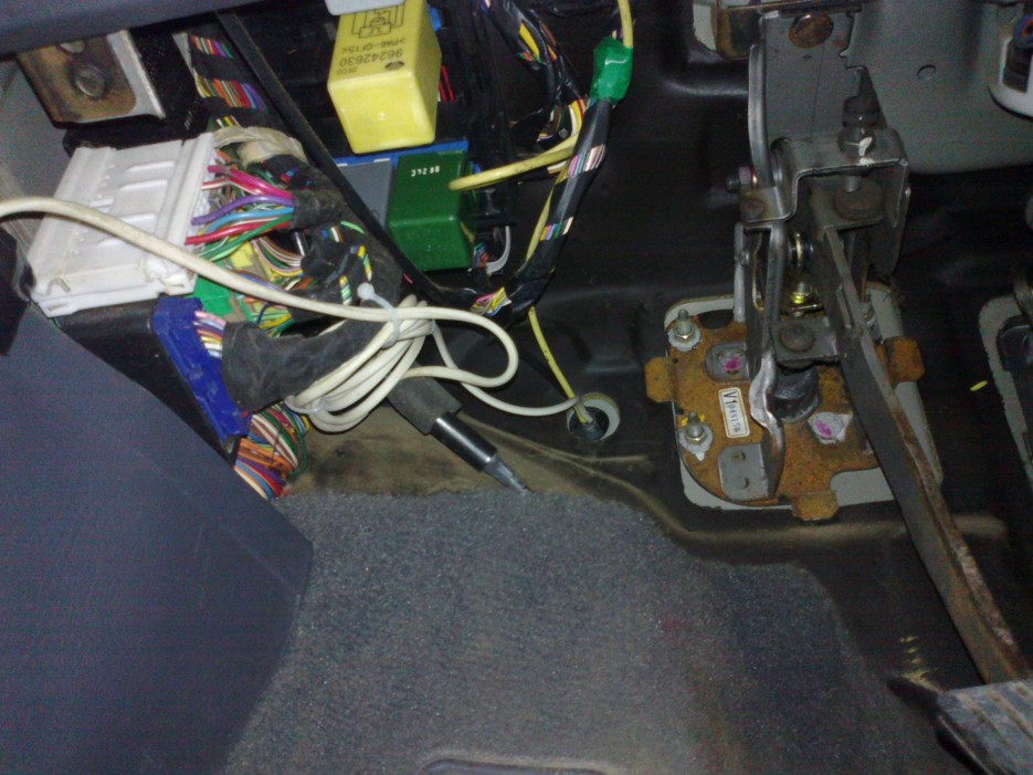

Janko na kterou stranu tý pojistky přichází při staru +12 ? Jde mě o to abych nepustil +12 přímo do vedení k čerpadlu , ale abych použil tu pojistku , pro sichr.HusarJan píše:Ahojte kedže na niektorých leganzách dotláča palivo,len pri štartovaní ako napr.mne dlho trvalo než motor naskočil a tak som si spravil zapínanie čerpadla spojkovým pedálom dal som tam tlačítkový spínač je prilepený epox. ktorý spúšta čerpadlo pri plne zošlapnutej spojke pri zapnutom zapalovaní spínač je na obrázku ozn.čis.3 z neho idú dva káble do poistkovej skrine v motorovom priestore jeden je napojený na poistku palivového čerpadla šipka č 2 a drúhý je napojený na zapalovanie všetko je plus . Pri zapnutom zapalovaní v tej poistke neni napetie až pri štarte a tak na tú poistku som priviedol plus cez ten vypinač na spojke.Dá sa to spravit aj krajšie odbornejšie ja to mám len dočastne pokial tam nedám nové čerpadlo pri poistke šip.č 1 je relé palivového čerpadla
Nevím jestli jsi mě pochopil na co se ptám
- cerp.JPG (125.95 KiB) Zobrazeno 5457 x
Re: Palivové čerpadlo - jeho úprava

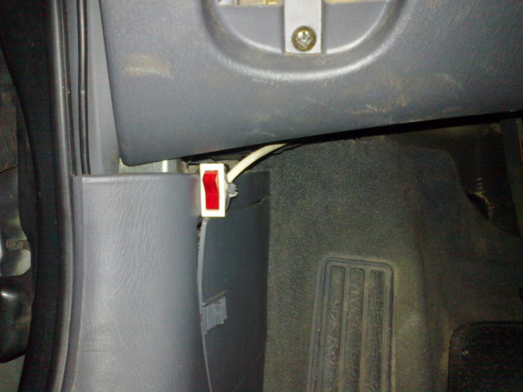

Tak už to mám hotový
sice né tak hezky jako Peha , ale funguje super
K tý otázce na tu pojistu , tak jak to je na tý fotce , zak to je správně , kdyby se to píchlo na ten druhej pin pojistky , tak pojede čerpadlo bez pojistky a to jsem nechtěl.
Dávám foto stavu paliva , při tomhle množství po delším stání (noc) startovala snad až na po 5 .
Teď stála 3 dny , sepnul jsem čerpadlo na cca5 vteřin - bez motoru je krásně slyšet
a potom nastartoval jak se říká na šupu
takže super udělátko a dost ušetřím baterku a startér
Pokud podržíte čerpadlo dýl , tak za chvíli je slyšet jak se benzín vrací z5 do nádrže .

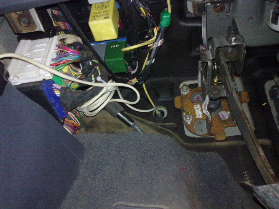

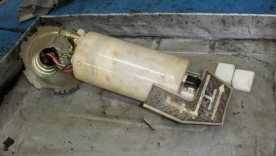

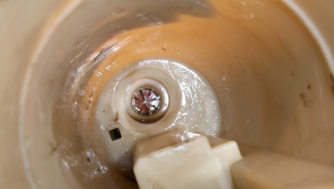

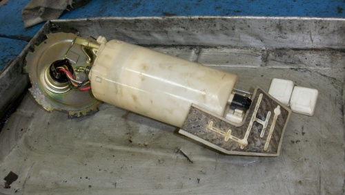

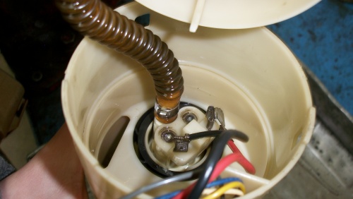

dlho som tu nebol dost sa teraz venujem synovmu autu kupil audi 80 no a legu mám dva týždne odstavenú kvoli čerpadlu palivovému
je to riadna pakáren vymienat len té čerpadielka té šulky a nakoniec to aj tak nejde ked je vnádrži málo paliva 5 krát som to mal vybraté a stale nič
nalial som tam pol nadrže bolo ok išlo paradne lenže benzín sa minal a auto išlo čím dalej tým horšie blbol tlak paliva a ked som zabrzdil trebarz na križovatke tak kurvač auto zdochlo
benzín sa prelial do predu a chytilo vzduch.Teraz som objednal komplet celé aj zo sacím košom z Prahy neaké Talianske a má aj záruku 2 roky v utorok už bude dnu tak som zvedavý
no a dal som zato Len 48e no a Petko tam pisal ,že dal až 150 tak neviem ozaj to staré čerpadlo bolo v tahu kolísal tlak a slabo tlačilo bolo už vydraté ale išlo
vykochal som ho a pozrel som sa mu na zuby
tu su neaké fotky
možno že to niekomu ešte pomože
