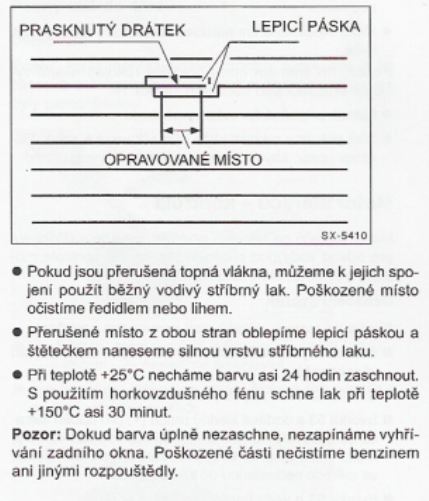

Na nete som nasiel toto: http://www.avelmak.sk/index.php?lm=600& ... icle=24502
Nie je to lacne ale treba hladat nieco podobne
A toto je v knihe Jak na to VW Golf4
