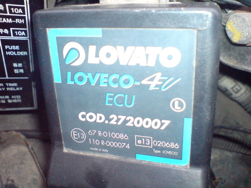

Matulo -> cize mat lovato, nevies presnejsie? skus sfotit krabicku od lpg pri motore tak aby bolo vidno co je na pisane na nalepke a to co mas na hadici medzi splynovacom a motorom.
Nie som z BA, tam len robim, vid moj ucet, mam tam napisane SC - BA, byvam pri senci. Mam kabel a software aj k lovatu (a nielen lovatu) aj k aldl v espere. Ale nemam funkcnu bateriu na notebooku, takze neviem zdiagnostikovat ani otcovu nubiru. A ked som skusal UPSku k PC napojit na akumulator cez zasuvku zapalovaca tak mi zahlasila overload a to mam 210W upsku, takze netusim ako napajat notebook v aute. Mozno je problem v tom, ze na zdorji k notebooku je napisane 220V, 1.5A ale neviem co na notebooku chce zrat cez 300W. Mozno bol problem v napajani, ze to cez zapalovac nezvladalo a kleslo na nom napatie, neviem. A bateriu v notebooku opravovat nebudem, lebo je sluzobny a v praci mi ho akurat tak mozu odobrat ako nefunkcny ak budem nieco chciet, lebo podla mojho pracovneho zaradenia mam narok len na jeden pocitac, teda stolny alebo notebook. Ale to im nebrani ma otravovat cez vikend ze nieco chcu. No nic, to sem nepatri. Takze kym neporiesim krmenie ntbk v aute tak som bez diagnostiky.

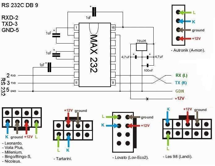

Cize je to jasne, mas lovato loveco 4 eu. Kabel mam, software sa da stiahnut z webu, inac zapojenie kablu tiez, ale tazsie takze ho prikladam, software je na elpege.cz, len este treba notebook a konektor. Konektor sa da pripade doletovat iny. A notebook mam ako som pisal bez bateriek, takze som momentalne bez moznosti diagnostiky za jazdy. Akurat tak na dvore na predlzovacke.

Takze by sme sa vedeli dohodnut?Ta schema ma dostala.Vôbec neviem co je co.Akurat tam viem rozoznat napajanie 12V a to je tak vsetko.Vedel by si my to ponastavovat?Skusal som to s tym regulatorom ubrat a stale my to skapina.Uvidim zajtra ci my to bude aj trhat.Nechcem ta otravovat.Ked mas vela robory alebo nieco tak povedz ze my to nemozes spravit a ja ta nebudem viac otravovat.Dakujem.

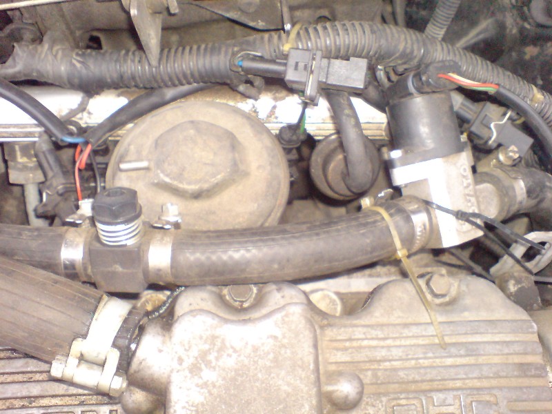

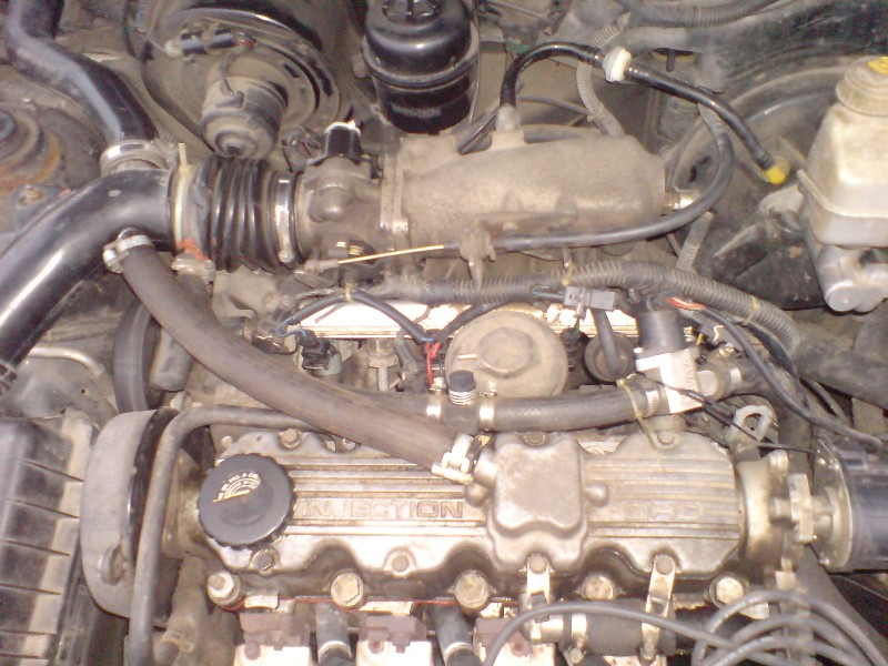

Takto to vipada cele...
Espero 1,8 70KW,čierne najazdenych 200000Km,a samozrejme výbava čo ktomu patrý.
Re: Neprepína mi z LPG na benzin...
Atuátor je ten stepmotorček na tej hadici a škrtidlo to je to čo uťahuješ ale takto pokud je lambda OK tak riadí ten atuátor ktorý laicky povedaná sa chová ako vstreky benzinové ,proste riadí dodávku paliva(plynu) no a tým pádom pokud funguje a ty uškrtíš tu hadicu tak je problém lebo nastaviť sa to dá buď ručne alebo elektronicky ale oba systémy nefungujú lebo sa bijú medzi sebou -takto pokud tto uškrtíš tak lambda vyhodnotí chudú zmes a otvorí atuátor no a tebe sa do tej hadice naberie enormné množstvo plynu a (to je aj dôvod prečo Ti to po odstavení smrdí) to spôsobuje nepravidelnú dodávku paliva lenže najprv musíš presne vedieť či Ti funguje lambda.Chod atuátora zistíš lahko len ho odpoj z tej hadice a daj tam na jeho miesto (normálne sa tam v tedy dává škrtidlo) dákú rúrku no a potom naštartuj a pozri do neho či sa pohybuje a pokud áno tak škrtidlo uplne povol a musí sa to nastaviť cez diagnostiku no a pokud nefunguje tak miesto neho tam nechaj tu rôrku a nastav to ručne a to tak že na reduktore je malá sivá umelihmotná skrutka ktoroub sa nastavuje volnobeh no a výkon sa nastavuje tak že si podrž otáčky na 3000 (ale v žiadnom prípade ať nekolíšú musia byť ustálené aj keď motor bude stúpať a klesať) a potom toč tým skrtidlom ako by si ho povoloval a oni budú otáčky stúpať a až už budú zasa upadať tak s ním pohni troška nazad a malo by to byť OK .Ťažko sa to popisuje Já to nastavujem tak za 5 minut le to snadné :idea:

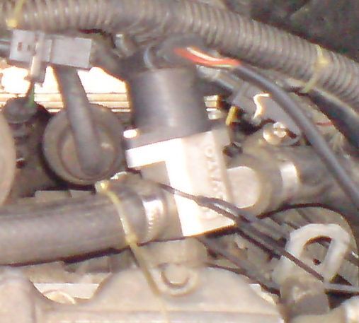

Takze ten Atuátor je toto,ze?(prikladam obrazok)Takze ci som to spravne pochopil ten Atuátor mam celi vybrat stej hadice a tu hadicu napojit cez tu spominanu rurku?ten skrtak tam mam nechat,ze?ale ked vyberiem ten Atuátor tak co mi bude davat plyn.nebude to len hucat lebo to nebude mac co davkovat tu zmes(nebude tam nekontrolovatelny prichod palyva,teda plynu).a ten srobik je natom Atuátorovi.Takze pojde naprazno?az pojde(malo by to otvarat a zazvarat ze?:.musim ist este kuknut ten umelohmotny srobik,kde sa vlastne nachadza.

Ano to na fotke DSC00761.JPG je autator. Je to vlastne motoricky (asi krokovym motorkom, alebo servom neviem) hnany skrtak, taky valcek, ktory sa vysuva do otvoru kade prudi plyn a tym skrti jeho prieok a teda mnozstvo, ktore sa nasaje do motora. To co mas na hadici za nim smerom k motoru je vlasten to iste len nemotoricke a pouzivalo sa to volakedy na autach, ktore nemali lambdu (kyslikovy senzor). Este si spominam ze cesky lovtec to pouzival vo svojom navode ale pri funkcnom atuatorku a vhodnom mixeri je to zbytocna suciastka.
Posli mi SZ ak nebudem mat nic v sobotu dolezite na praci tak sa budes moct zastavit. Skusim dovtedy nejako rozchodit aj tu UPSku. Zatial nemam nic dolezite a nic ma ani nenapada :).
Inac nic nerozoberaj, len sa snaz dat si to do stavu aby si na benzin bol schopny niekam ist. Umelohmotny srobik ak dojdes ukazem. :)
