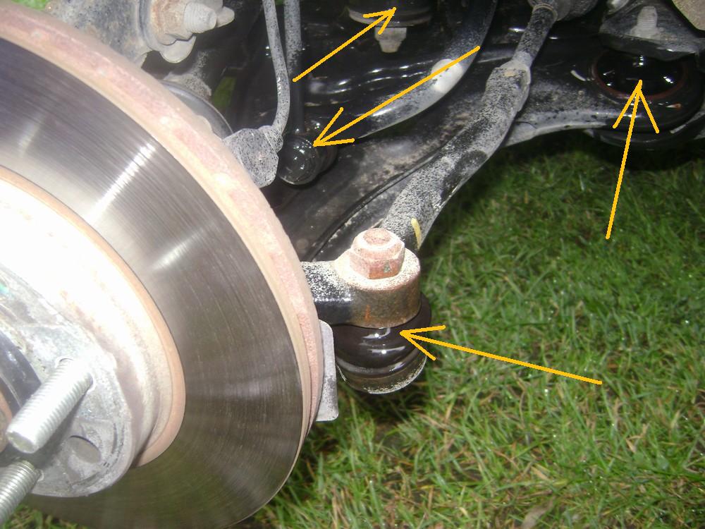

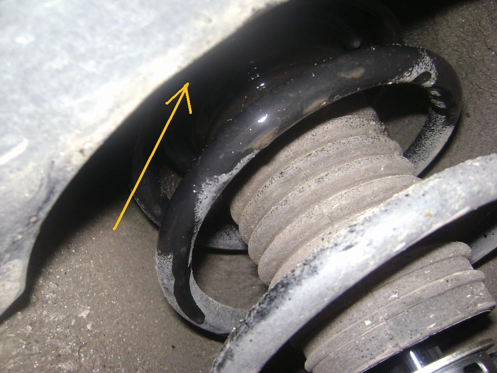

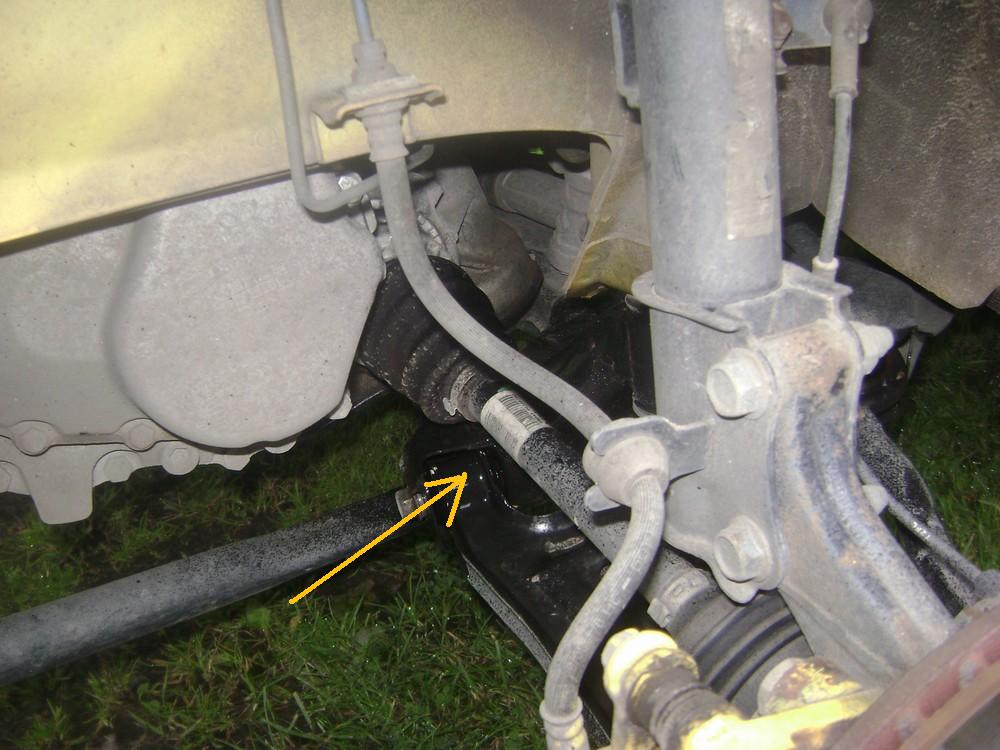

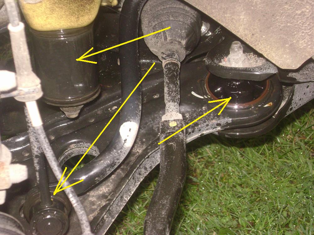

Re: povrzávání přední nápravy prevence,ošetřování,mazání :)
Tak dávám fotky namazal jsem všechno gumový a stříkl i uložení tlumiče nahoře ,namazal jsem i manžety na homokloubech at jsou pěkně pružný,vypadá to že to pomohlo,to stejný udělám při každoroční výměně kol léto zima -i
xwing zde to máš je to označený šipkama ale nastříkej vše co je z gumy,kromě pneu :lol:
