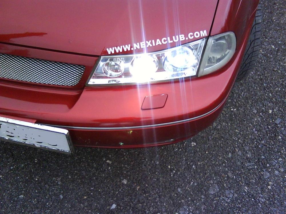

od Franta P.

od Franta P.
Bude tam treba vyrobit nejaky laminatovy kryt, ale to zvladne nejaky zrucnejsi majster.
http://www.youtube.com/watch?v=imIiglkq ... re=related
to je krásná prácička

Napsal: pon čer 27, 2011 23:28
od Franta P.
Nechat si vybrousit skla: někde sem čumákoval na netu že to někdo dělá ale už nevim link,
koupit si tyto čočky a vsadit je místo žárovky, mají např H4 patici, viděl sem to na vlastní oči, zajkímavé:http://www.hezkynakup.cz/53-bixenonove- ... rove-cocky
