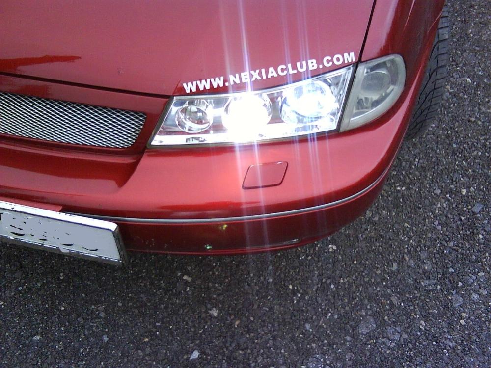

Tiez si myslim ze pokial sa nieco blizi v noci ale aj cez den vysokou rychlostou a ma xenony tak ludia zbystria a davaju vacsi bacha.
To je proste fakt, ludia to skor zbadaju a aj sa uhynaju mozem potvrdit.
Moja rada, prerobit lampy na sosovky pre stretavacie, do obycajnej paraboly v ziadnom pripade.
Bude tam treba vyrobit nejaky laminatovy kryt, ale to zvladne nejaky zrucnejsi majster.

Hmm, Frantove riesenie je (povedzme) skoro ok, ale do normalnej paraboly (kde navyse nie je ani cira optika) by som to urcite nedaval. Ja mam v octavke takuoto http://www.youtube.com/watch?v=RZARoDHtHsk a to natacanie svetiel v zakrutach je na nezaplatenie... Samozrejme, musel som to trocha podvihnut, lebo z fabriky to svieti 5 metrov pred auto a potom tma - videl som horsie ako na Nexii, kde si to clovek moze aspon nastavit podla potreby. Samozrejme, na origo xenone presne vidim, kde je ciara a da sa to normalne nastavit nastavit. No a co sa tyka jazdy po dialnici, v 99% (v lete) jazdim za svetla a mam zapnute len denne svetla, takze nejake odstrasujuci efekt xenonov sa nekona. Ale je pravda, ze cez 160 zbytocne nechodim...
http://www.youtube.com/watch?v=imIiglkq ... re=related
to je krásná prácička

naco zhanat ciru optiku, ved sikovny sklenar spravi zo skla cire a bude to lepsie nez nejaky plast

kazdy, ktory vie co je to oxid ceru, alebo si ho kupim sam a vylestim si skla sam, akurat ze espero uz ma sice cire ale plastaky a na plast je to nevhodne. Ak nie na slovensku alebio v cechach tak poliaci na allegre ponukaju priamo vylestenie kolieska pre xenon na dodanom skle.

Nechat si vybrousit skla: někde sem čumákoval na netu že to někdo dělá ale už nevim link,
koupit si tyto čočky a vsadit je místo žárovky, mají např H4 patici, viděl sem to na vlastní oči, zajkímavé:http://www.hezkynakup.cz/53-bixenonove- ... rove-cocky

5000 to stalo volakedy, alebo u domacich zlatokopov, dnes uz nie je problem kupit ich za polovicku a kvalitu, moderne mikroprocesorove, ktore netrpia neduhmi starych jednoduchych, ale ja do toho nejdem, nechcem sponzorovat zabky. Keby som velmi chcel xenony tak si kupim ojazdenu c5. Miestny predajca pyta za zostavu 2tSk, v pripade mini menicov 3t, ale z ebay alebo allegra sa da zohnat aj lacnejsie a ziaden smejd len treba poihladat. Ale ja niesom za prerabky, pretoze to vacsinou prerabaju blbci alebo pre blbca a ten potom oslnuje, pretoze netusi ze ma pod volantom aj take koliesko na nastavenie sklonu svetlometov. Uz sa "tesim" na zimu, ked budu tito blbeckovia veselo oslnovat. Pritom by vybojky mali oslnovat menej nez ziarovky, pretoze maju ostre rozhranie svetlo/tma, len musia byt spravn enastavene, a len regloskop na to nestaci, na to treba aj rozum najma v pripade nepovolenych prerabok.
Franta P. -> Ja mam v skrini pozastaveny projekt s morimoto H1 HID reflektormi (len reflektory so sklapacou clonkou pre dialkove bez vybojok a menicov) ale jeden parik mi este ostal nevyzuzity a tak aj ostane. Neviem ake velke su tie co si sem dal odkaz, ale morimoto budu asi mensie, ked som ich kupoval boli daleko najmensi ena trhu a v amerike dost leteli prave pre ich male rozmery. Tiez su zabudovatelne, len neviem ci do H4 alebo H7 objimky vacsinou bez uprav, to zavisi od tvaru povodneho reflektoru. Odkaz, ktory si sem dal ma akurat vyhodu v tom, ze uz mas vsetko v jedenj cene, len neviem ako lahko su v tom vymenitelne vybojky. Niektore typy mali problem s vymenou vypalenej vybojky.
