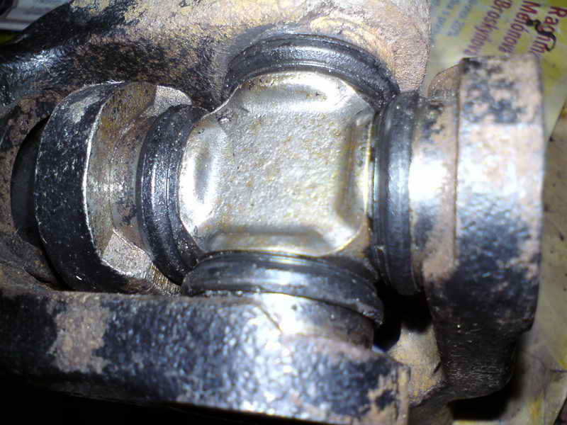

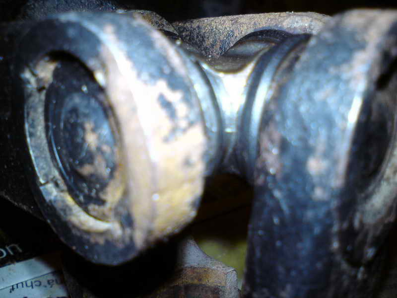

vzhladom na to, ze tu nevidim ziadnu moznost nedestruktivneho rozobratia tak nemam moznost zistit ani rozmery, ani neviem ako by to niekto dokazal vymenit

Vymenit sa to dá lenže je to pakáren
a predsa oni to tam museli neako dat nie
Re: Vola v riadeni a zamennost kardanovej tyce riadenia
podla toho ako to vyzera to tam dali lisom, ktorym zdeformovali puzdra alebo aspon obaly puzdier takze to drzi pokope, ale ci naozaj tak to netusim, proste ked na to kukam taknetusim ako by sa to dalo rozobrat. Snad jedine tie zdeformovane "zlisy" odbrusit ale aj tak neviem ci by to pomohlo.
Dá sa to aj vylisovat vo sveráku ,len treba najprv odbrúsit té poistky,kopčeky a potom opatrne do jednej strany na doraz ale pozor su tam také ihličky ktoré pri tom povypadávajú a malo by to ist von .Nový sa tam už tažšie dáva, treba spravit z vnútra nábehy
