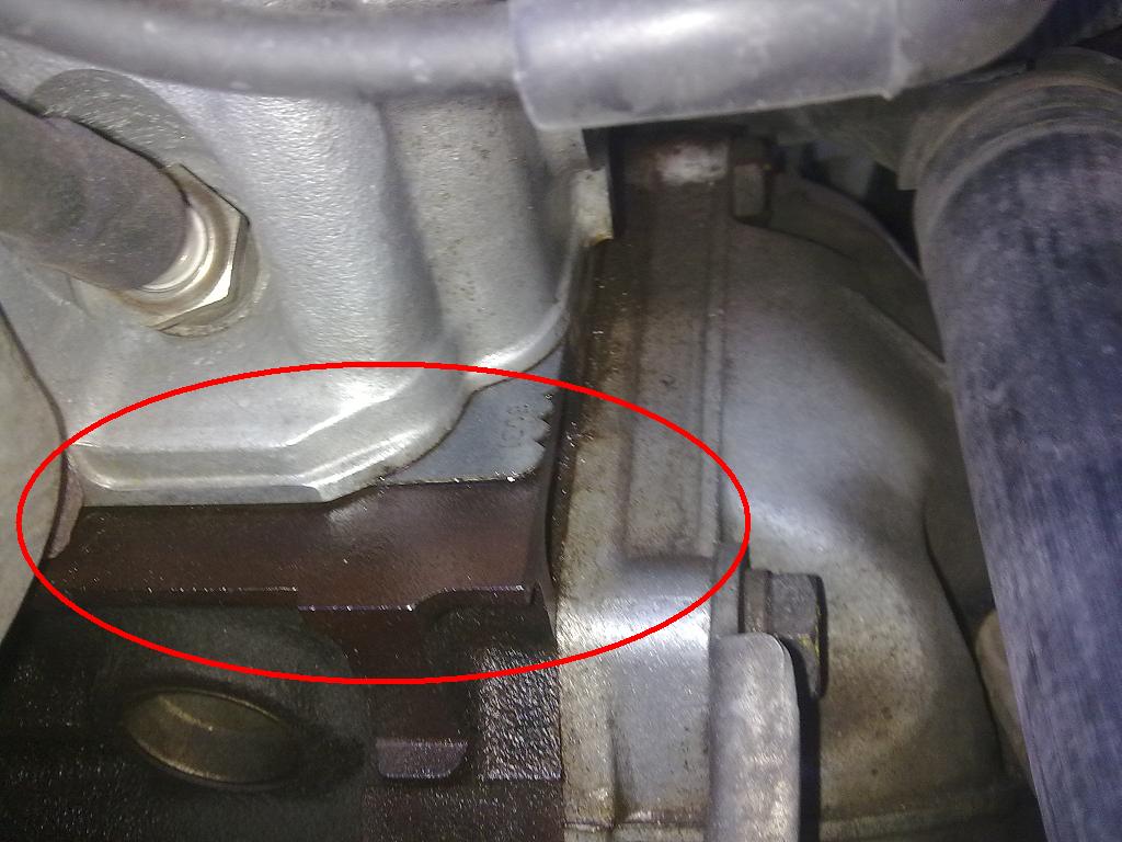

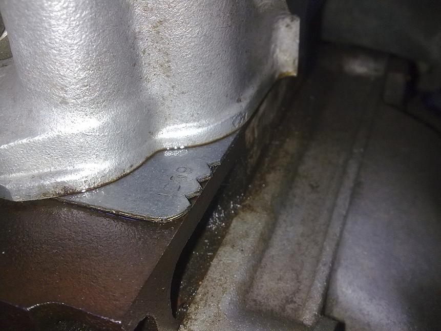

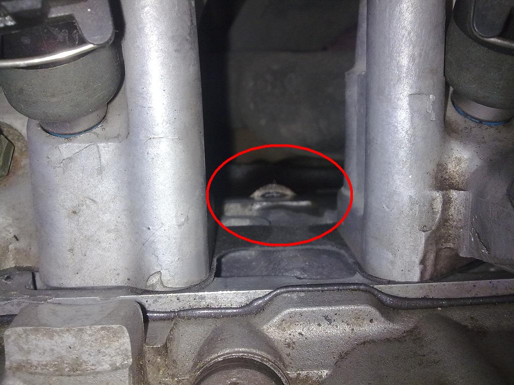

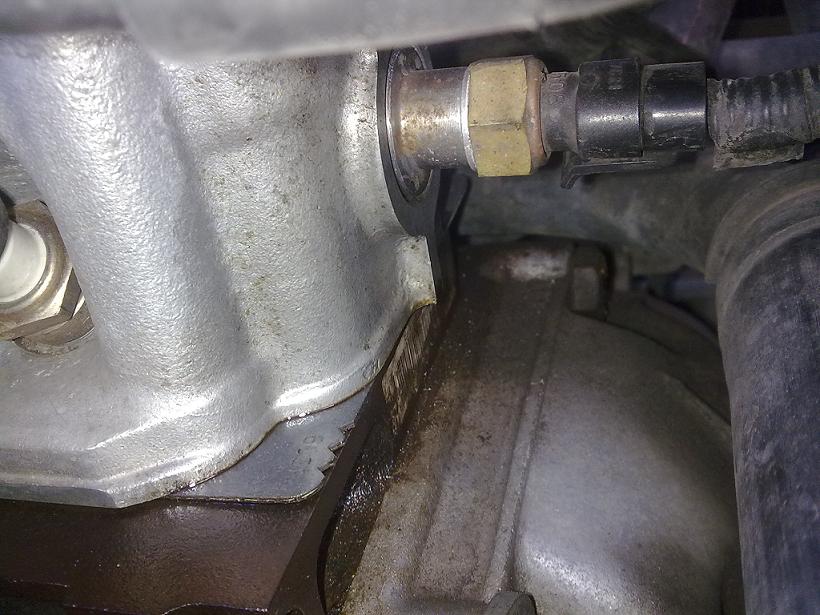

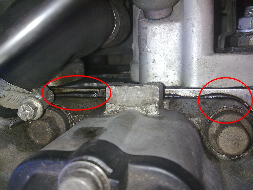

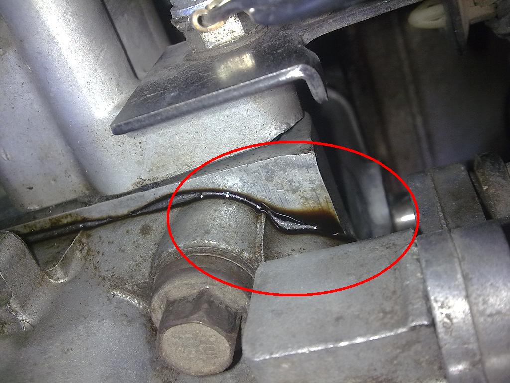

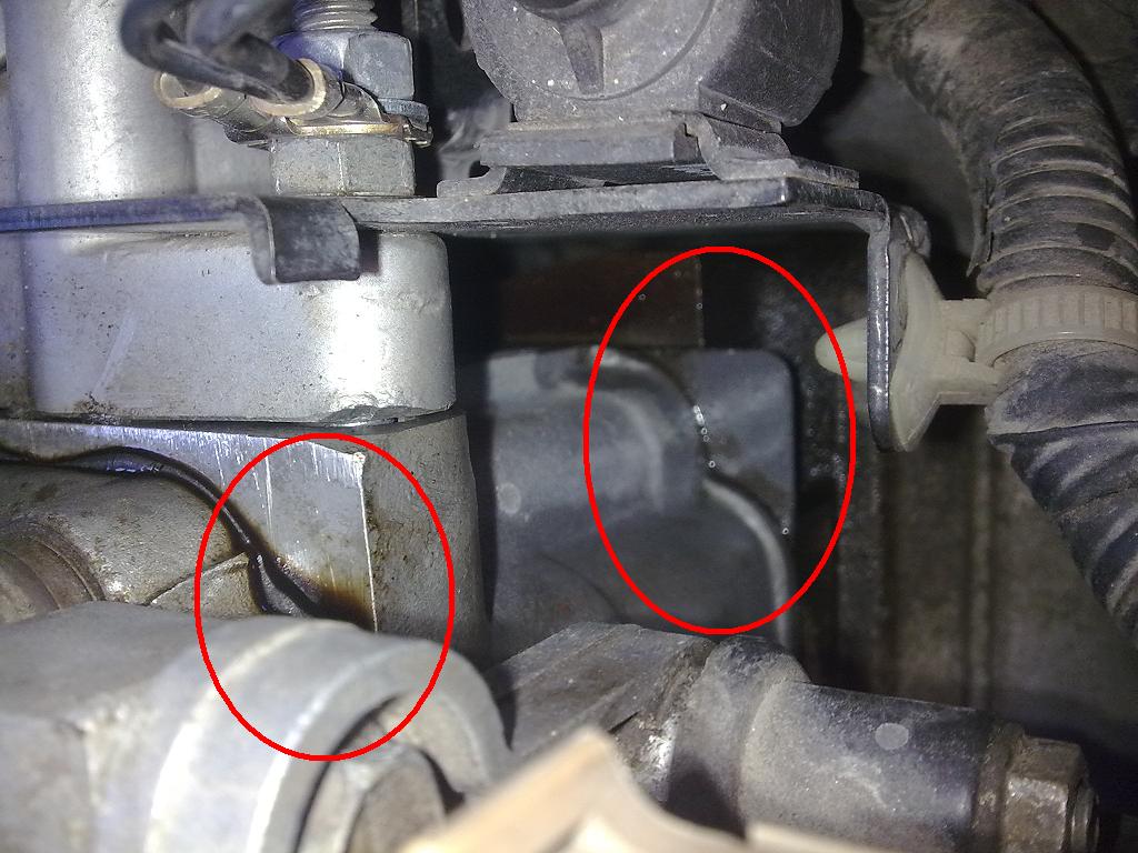

Zdravim . pisal som tu o problemoch s unikom oleja spod hlavy , v servise to opravili zarovnali hlavu , spravili tlakovu skusku , nove tesnenie a poskladali . To bolo asi dva mesiace dozadu . Pritom som toho vela nenajazdil .Nikto necaka ziadny problem po oprave a dnes pozeram , zas plno oleja pod hlavou a este na viacerych miestach ako predtym, dokonca unika aj medzi hlavou a hlinikovym drziakom vacky . Je to normalne ? :?: Ved nove tesnenie by malo vydrzat aj 150 000 km . Napada ma ze tu hlavu servis nedal zarovnat :evil: , alebo treba tu hlavu este raz dotiahnut . Alebo co sa stalo ? Ak ta hlava pojde dole tretykrat , tak ma uz z toho .... Kazdopadne to pojdem v utorok ukazat servisu , to budu struhat ksichty . Uz len dodam ze inak jazdi v pohode a paradne .

no
dothnout uz asi ne to nema smysl.navic pokud byla spravne utazena jen by hrozilo prasknuti sroubu.
spis se pouzilo nejake polske tesneni nebo jiny smejd pripadne -ale to se mi nezda tu hlvu opravdu nerovnali.
unik mezi vackou a hlavou je jednoznacny problem spatne ocistene plochy a spatne pouziteho tesneni .
kazdopadne opet hlava dolu.a nove srouby hlavy-budou uz vytahane-pokud je uz nove nedali.

mozna ten olej netece z pod tesneni hlavy ale jen z toho nastavce kazdopadne je to utesnene nejakym silikonem a to je spatne to je zasadni chyba.a bohuzel to musi cele znovu dolu.
mozna je to i malo dotazene to je klidne mozne.pokud mas momentak zkus kolik to je
obvykle to vyjde na cca 90 NM nebo trosku mene ale ja se snazim na 90 dotahovat.zatim nebyl nikdy problem.
u tebe je to ale spatne a musi se to predelat.!!!

tam sa nesmie davat silikoooon .. :evil: :evil:
na ten domcek vackoveho hriadela...

Nechal som im tam dnes Lanoska , ako som cakal bavil som sa na tych ich pohladoch . Zevraj to pozru a a staci len dotiahnut sroby. Tak som sa pytal ci by neboli lepsie nove sroby , a ze to si budem musiet zaplatit aj nove tesnenie pod hlavu . Isiel som radsej na bus . Momentak nemam , ale vyzera to na tie sroby , akoby slabo utiahnuta hlava , lebo tlaci olej z kazdej strany a tlaci aj spod hlavy aj tam vyssie od vacky .
