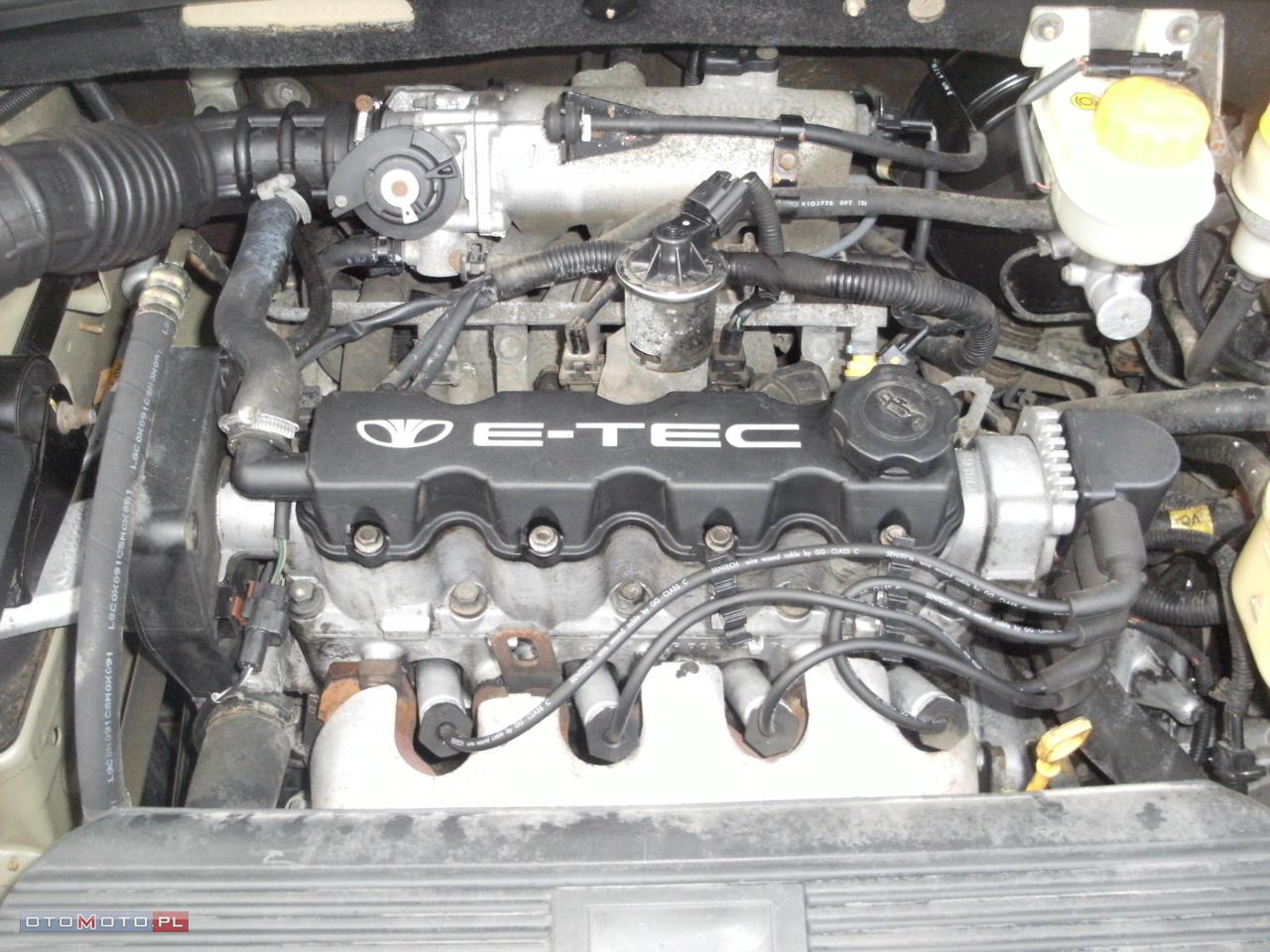

rudla
Příspěvky: 569
Re: MAP senzor može sa nahradiť
Příspěvek od rudla »
Já mám motor na Tacumě 1.8 72kW. Kde se nachází krokový motorek?
Tacuma 1.8 + LPG - 72 kW
jurajx
Příspěvky: 5
Registrován: sob lis 03, 2012 19:10
Příspěvek od jurajx »
Vypravca píše:To vazne? Tak si hadam jediny co ma taku klapku.
Daj sem fotku, nech som mudrejsi, ako vyzera elektronicka klapka.
Ja nie som ziadny odbornik a krokovy motorcek som tiez hladal a nenasiel.
Preto som sa obratil na toto forum po radu a dostal som tuto odpoved:
Zalezi jestli mas dvoulitra, ten ma krokac samostatne, jako starsi Daewa. Ostatni motory maji elektronickou klapku a maji to v jednom s klapkou a snimacem polohy skrtici klapky. Ale da se to alespon vycistit.
A zda sa my to logicke ked ze krokac je zvycajne pri skrtiacej klapke a ja tam nic take nemam.

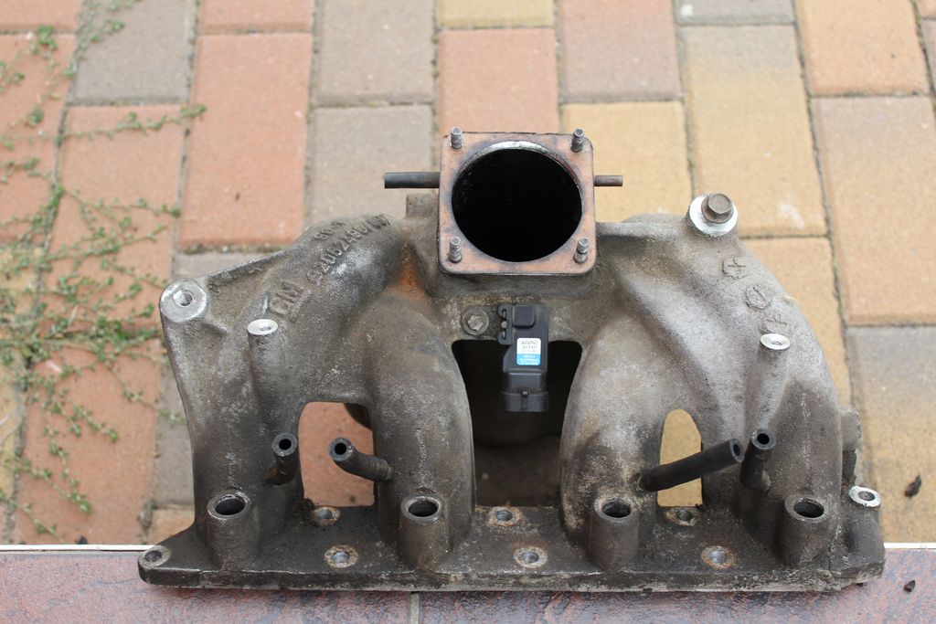

oldman píše:Zdravím,můžete mi poradit,kde najdu na tom svým REZZu ten "slavný" MAP senzor?? nebo aspoň v kterých místech se na motoru nachází? něco jsem našel,co by to mohlo být,ale radši se zeptám,ně to začnu "kuchat"
díky za pomoc
MAP senzor najdeš na sacím potrubí - mezi klapkou a hlavou, ve Tvém případě bude ještě dobře zahrabaný pod těma plynovýma vstřikama.
To co si vyfotil nevím co je, taky mě to zaujalo při rozborce hlavy...

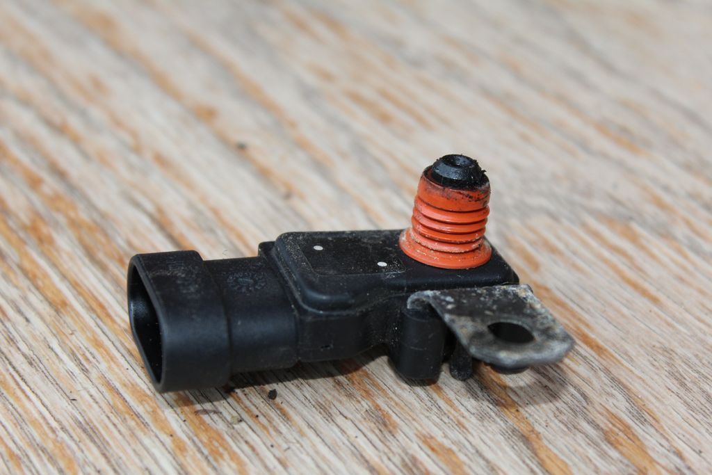

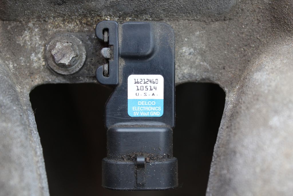

Tak takhle to vypadá
Vymontovaný MAP senzor
Sací potrubí s MAP senzorem

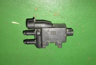

To je ono, super návod,díky moc -i už jsem si i já udělal rozborku a sborku MAP senzoru,pořád mi ale zůstává záhadou ta "krabička" s označením Delco remy 210-nějaký podtlakový senzor,ale čeho?
To horní napojení mám prázdné a na tom spodním-označené CAN- je plastová trubička,která vede někam pod motor,ještě jsem nevypátral kam,říká to někomu něco? díky za radu

oldman píše:To je ono, super návod,díky moc -i už jsem si i já udělal rozborku a sborku MAP senzoru,pořád mi ale zůstává záhadou ta "krabička" s označením Delco remy 210-nějaký podtlakový senzor,ale čeho?
Takže podle všeho se jedná o ventil odsávání benzinových výparů, trubička co vede pod motor vede k nádrži, druhá by měla vést pod sací klapku.
