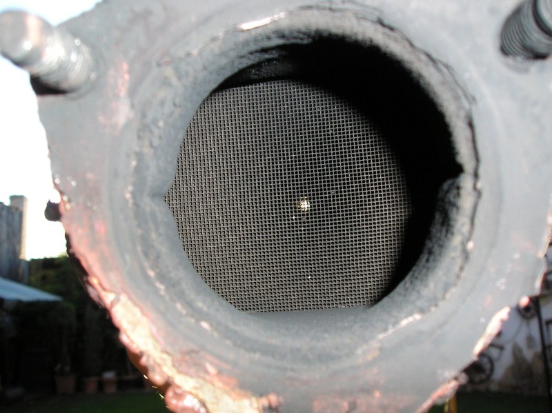

Tož takto vypadá můj kat - myslím,že byto mělo být v pořádku - s ním po přidání dobrý, kat + první tlumič, dobrý. Celá sestava - jde skapat...
Tak poslední díl.
Mám koupit něco levnějšího, či zainvestovat?
Kat je focen proti slunci - je tak vidět tečka,jak prosvítá slunko, ale zdálo se mi to po otevření zaprášené mnohem více, než teď na fotce.
Krosinek
Tak poslední díl.
Krosinek

kat je v pohode..
ja som tu uz riesiel jedneho priduseneho lanosa..
a bol ucpany vyfuk, isla z neho tahat von ta tlmiaca vata..
zavaz ci staci kupit len posledny diel, alebo by bolo rozumne kupit aj stredny..

A proč i ten střední ?
Vyhnout se případnému dalšímu rozebírání potrubí?
Zkoušel jsem to protáhnout jen s katem a středním dílem a jelo velmi slušně v porovnání s tím, před generálkou hlavy.
Krosinek
Krosinek

presne..
neviem ci tych usetrenych 1500kacek by ti stalo za tie nervy, keby sa do roka niekde pos..al ten stredny diel
i ked, neviem v akom stave ten stredny diel je, a ako je stary..
..ale som toho mienenia, ze ked sa stym uz clovek sere, tak to dam racej nove...
..nestoji zase tak strasne vela..
to je uz na tvojom zvazeni...

jo tak je jasne ze kat je ok
a jak pise jrd zalezi jak vypada prostredni dil.jestli je nekde nahnilej do roka ho muzes menit taky.
ale nastesti se zadni meni dobre s rozbruskou tak se vetsinou strednimu neublizi.
zalezi opravdu na tvych moznostech ale bude ucpany zadni dil.
ahoj
