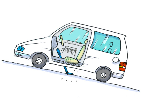

Re: Protismykovy system
No na rozjazd do kopca je tu zlepšovák :lol: :lol: :lol:
http://www.zlatyrucicky.cz/index.php/20 ... eho-kopce/
honzik
Příspěvky: 215
Registrován: ned lis 28, 2010 20:04
Bydliště: Bystřice
Příspěvek od honzik »
...dokresli, co když budu chtít do kopce couvat??? :oops:
Chevrolet Trax 1.4T LT Rock Orange
ChevroletCruze 1.8 16V LT 141 HP Moroccan Blue ex
Fiat Grande Punto 1.4 16V Starjet Dynamic
Dáš tam druhú páku a to naopačnú stranu :lol: :lol: :lol: Potom to nezabudni poslať ako zlepšovák na www.zlatyrucicky.cz :lol: :lol: :lol:
JJ druhou páku a můžeš na zjeddovky místo O.Banka nebo Š. Záhrobský a mněl bys medaily :D
