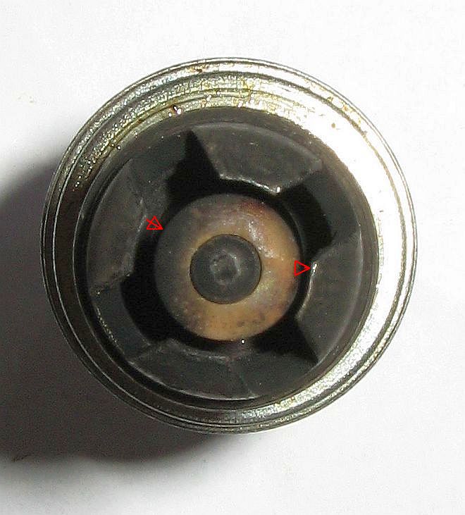

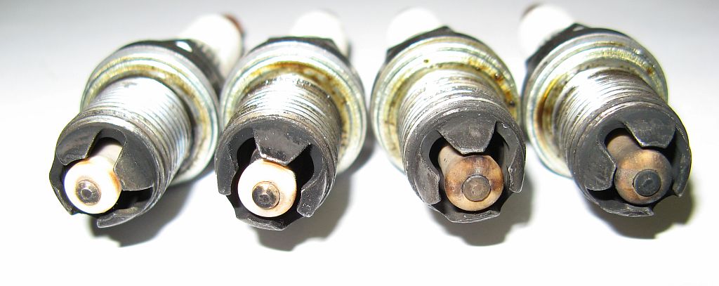

Vytáhl jsem tohle téma abych se s vámi podělil o zkušenost. Potřeboval jsem koupit nové svíčky a v dobrém rozmaru mě napadly Brisk DOR15LGS. Staré NGK už měly něco najeto a na DOR15LGS tady byla celkem chvála. Auto po najetí cca 500km přestalo jet, škubalo, jelo na 3 a občas i jen na 2 válce. Napadaly mě všeliké možnosti, jen ty svíčky ne. Nakonec jsem je vyndal a nestačil se divit. Na obrázku jsou v pořadí, jak byly namontované a jak jsem je po těch cca 500km vyndal. Na třetí svíčce to dokonce vypadá, jako by byl proseklý izolátor. Prozatím jsem dal zpátky staré, které jsem naštěstí nestačil vyhodit a je po problémech.
Konečné resumé za mě je, že svíčky Brisk už nikdy víc. Těch 640,-Kč byly vyhozené peníze.

Nedalo mi to a mám k tomu zakopanému psovi o kterém píšeš tři otázky.
Proč se chyba projevila až po cca 500km a ne hned? A proč se projevila jen u dvou válců a ne na všech? A nemůže to to třeba být tím, jak ty svíčkxy jsou udělané? Koukni se na mezery mezi jiskřištěm a středem svíčky. Myslel jsem si, že by měly být stejné. To je ale jen na jedné z nich, ostatní mají větší či menší rozdíly ve vzdálenosti.

500km v pripade sviecok je vlastne hned. Nemozes ocakavat ze sviecka v pripade nevhodnej tepelnej hodnoty rupne hned po starte, ved po starte ide v uplne nevhodnych podmienkach a po par km je este cierna az ked sa motor trochu zahreje zacne jej samocistenie. Ak boli naozaj namahane kvoli tomu ze boli prehrievane, tak nik nevie predpovedat kedy praskne izolator (co povazujem sa najpravdepodobnejsie) alebo co sa s nimi stalo.
Co sa tyka toho ako je krivo, tak sviecka nie je ziadna raketova technologia. Je fakt, ze trojbodaky taketo rozdiel v odtrhoch nemali, takze kludne moze ist o smejd, teraz uz tazko povedat, asi nevies ci boli take aj za novoty. Je mozne ze cast vonkajsej elektrody je uz fuc. Alebo ak praskol izolator, mohla sa vnutorna eletroda tepelnym namahanim ohnut.
Chyba sa prejavila podla mna najprv u dvoch valcoch, ktore boli v niecom kritickejsie (viac/menej utiahnuta sviecka, viac/menej chladene, viac/menej zmesi, karbonu, opotrebovania valca). Keby si ich vymenil za ine, tak je pravdepodobne ze odidu aj zvysne dve, kedze su celkom slusne do biela vypalene. Aj ked v pripade lgs neviem ako maju vyzerat spravne vypalene sviecky len tipujem, ze rovnako ako klasika, kedze aj ony maju izolator, ktory potrebuje byt cisty aby iskru nezviedol po nejakom napalenom svinciku pripadne aby ten svincik nevytvoril iskre izolator (neviem ktory pripad v u sviecok ten spravny).

Vlasto žřejmě bude ten problém v těch blbě vystředěnejch svíčkách..... kruhové jiskřiště se vyznačuje tím, že jiskra přeskočí tam kde je to pro ni nejsnažší, tedy kde je nejvíc paliva...... a to když je takhle vyosená nefunguje a skáče to na nejbližší zoubek, a tam zrovna nemusí být ta správná směs k zapálení..... každopádně ve spalovacím prostoru je směs rozptýlena nerovnoměrně, jsou tam při plnění turbulence a třeba těch několik mm u kruhového jiskřiště může mít přínos .... mě fungovaly výborně cca 40k km
