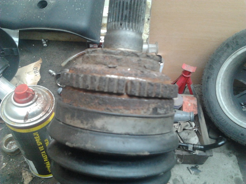

tak pridam nejake fotky aby bylo jasne co zpusobuje zmineny problem na aute majitele ktery toto tema zalozil
tady je videt praskly krouzek a vuli na zubu ktera vznikne a zpusobi nerovnomernost otacek kol a obcasny nevynuceny zasah abs
kloub 1.jpg (167.43 KiB) Zobrazeno 2955 x

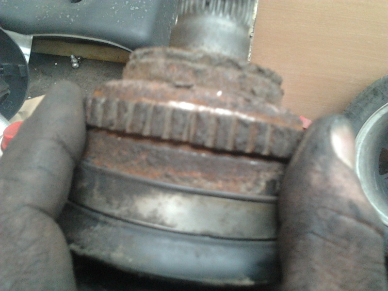

a tady je videt jak to vypada po ocisteni a obrouseni koroze z kloubu a krouzku.v tomto stavu se krouzek ke kloubu privari ze stran tak aby svary neovlivnily zoubky krouzku.uz sem nemel cas to udelat.
po takoveto oprave je zase po problemu nez praskne na druhe strane nebo se koroze rozsiri a utrhne ten krouzek cely a pak uz se musi vymenit kloub.
